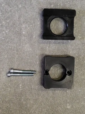

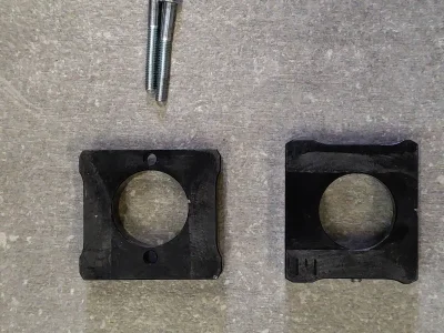

Verkauf Kettenführungen re+li für RSV4 . Die Teile habe ich an meiner RSV4 BJ 2022 benutzt.
Man muss nur 2 4mm -Gewinde in den Hinterrad-Bremsanker schneiden, dann kann man die
Kettenführung mit dem Anker verbinden. So installiert klappt der Hinterrad Aus.- und Einbau
viel leichter, da der Bremsanker geführt wird.IMG_20250210_141440.webpIMG_20250210_141440.webpIMG_20250210_141453.webpIMG_20250210_141453.webp

wenn ich zwei Löcher in die Ankerplatte bohren muss kann ich auch direkt die Löcher vorher in den Kettenspanner bohren.
Richtig, könnte man, müssen dann aber noch versenkt werden, sonst liegt die Achse auf den Schraubenköpfen auf.

Ich kapiere das Prinzip nicht. Gibt es ein Foto vom eingebauten Zustand?
Du bohrst in den Bremssattelhalter ein Sackloch vor und schneidest jeweils ein M4 Gewinde ein.
Ziehst du nun die Steckachse heraus, bleibt der Bremssattelhalter an der Schwinge in Position, also Hinterrads nur herausziehen.
Montage Hinterrad umgekehrt.
Drehst du die Blöcke 1x um 180°, passt der Abstand genau für einen Zahn weniger oder mehr in der Übersetzung.
