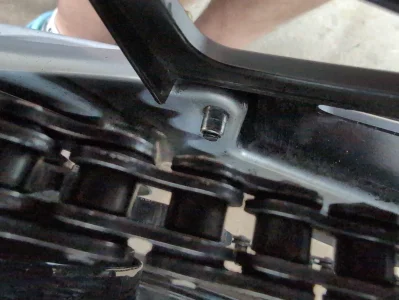

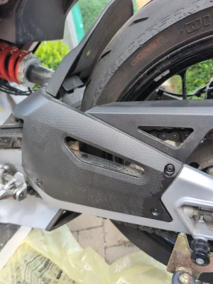

Dann bohr den Schraubenkopf ab, dann kannst du den Schutz wegnehmen und hast Sicht auf die Hülse. Die kannst du dann mit Sicherheit irgendwie festsetzen, wenn der schrauben Kopf ab ist wird keine Kraft auf dem Gewinde mehr sein und du kannst den Rest der Schraube sicherlich los drehen.Die schwinge ist hohl, wie soll ich denn von der Rückseite an die mutter kommen wenn da die schwinge geschlossen ist?
Die Schraube musst du opfern
