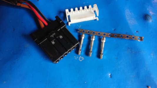

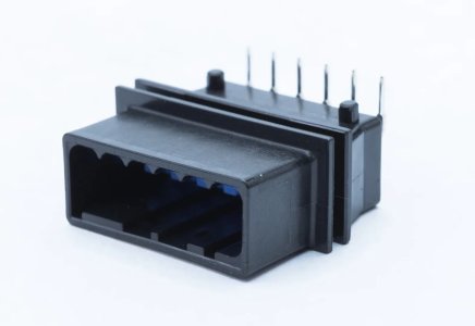

hab ne frage bezüglich der klappenmotor/stecker, hat eventuell schon jemand eine bezugs-quelle für die 6 poligen (euro4) stecker ??
Danke
mbG.
Danke
mbG.
Für alle die daran Interesse haben, esgibt den Stecker 😍leider teuer, 33€ 🤦‍♂️..
