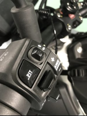

Hier mal ein kleiner Erfahrungsbericht meinerseits. Vor ein paar Tagen fing meine Tuono an selbstständig Einstellungen im Menü vorzunehmen.
Grund dafür war der Cursor für die Menüeinstellung.

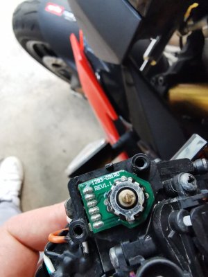

Hab die Bedienheit dann so weit demontiert bis ich zu dem besagten Teil vorgedrungen bin
Das sah dann so aus

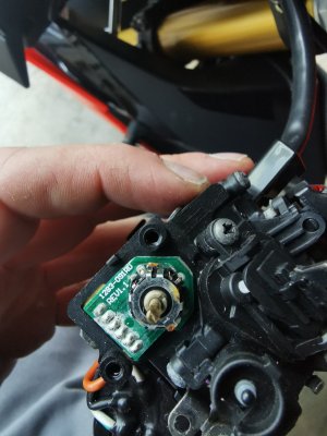

Hab das ganze dann mal gereinigt und mit Platinenlack versiegelt. Die Funktion von dem blöden Ding ist jetzt wieder gegeben.
So sah es dann final aus
Weiß nicht ob das schonmal jemand bei sich gemacht hat und eventuell davon berichtet hat, aber die 400€ für eine neue Bedieneinheit kann man sich somit ersparen.
