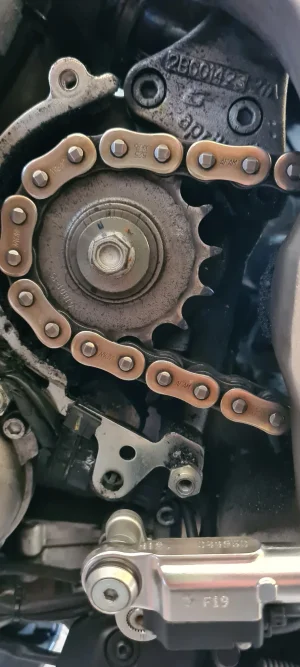

Bei ca. 20 000 km . Eigentlich darf die Kette und das Ritzel nicht am Ende sein . Auf dem Bild sehe ich kein Verschleiß am Ritzel . Baue das Rad aus, ziehe das Kettenblattträger raus hauchdünn fett drüber Bolzen alles wieder zusammen bauen . Ketten Spannung einstellen Achten darauf das die nicht zu stramm eingestellt ist. Achten auch darauf ob die ungleich gelängt ist falls ja die strammste Stelle als Bezugs Maß nehmen ca.30 mm spiel . Danach richtig ketten spray drauf machen . Ich denke das wird schon

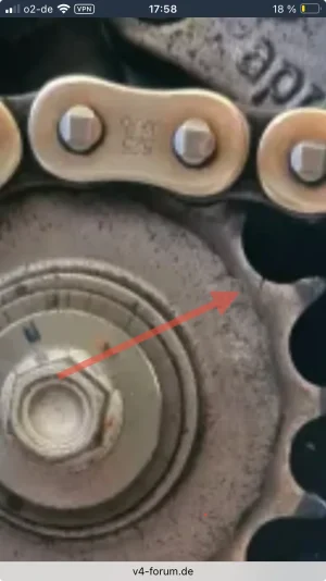

Was sehe ich da? Ein Riss?

Für meine (optische) Einschätzung ist das Ritzel am Ende. Ob das Knacken dort herkommt, hmmmmm möglich.

Wenn du nur das Ritzel tauscht, dann wird das nicht lange halten, da die bereits gelängte Kette das Ritzel ⚙️ wieder killt.
Es kann auch an der Kamera bzw. dem Foto liegen, aber ich erkenne da schon leichte Haifischzähne am Ritzel. Dann ist die Kette bestimmt auch nicht mehr die Beste.

Wenn ich mir anschaue wie das Ritzel ausschaut und in welche Richtung die Kette gespannt ist könnte ich mir auch einen Lagerschaden der Ausgangswelle vorstellen.
Edit: oder ein schief stehendes Hinterrad.
