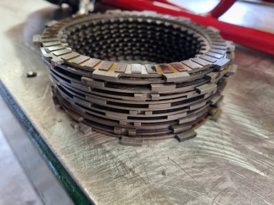

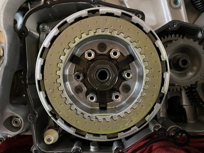

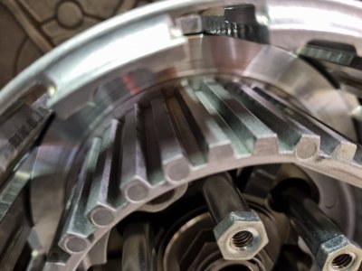

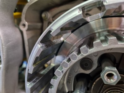

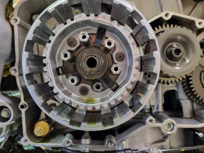

Kurzer Bericht zu meiner kupplung die ich heute wechseln wollte. Paketmaß der Beläge lag bei 48,2-48,3mm, Mindestmaß lt. Whb. 47,6mm also voll ok.
Weiterhin war ich sehr überrascht das die Kupplung mehr oder weniger wie neu aussah....kaum verschleißspuren an den korbflanken, nix eingeschlagen, kein Spiel der Beläge im Korb festzustellen. Die spinnfeder ist auch ok, nicht gebrochen. Die Kupplungsfedern hab ich auch vermessen alles im Soll lt. Whb.
Hab mich dann dazu entschlossen das ganze wieder einzubauen und mit neuer Dichtung und neuen Öl zusammenzubauen.
Anbei ein paar Bilder.
Wer meinte nochmal dass die Kupplung erneuerungswürdig sei? 😳😱
