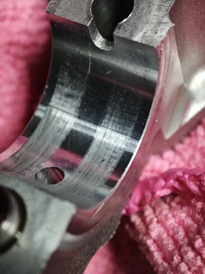

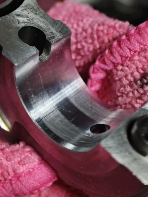

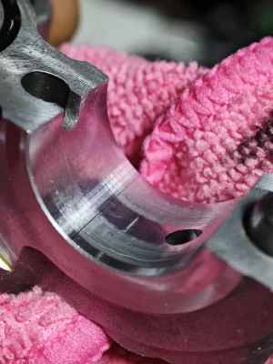

Hallo
, ich bin gerade am Ventile einstellen auf der hinteren bank passt das nun soweit jetzt hab ich die Brücken nochmal abgenommen um die Dichtungen zu wechseln und sehe das :confused: Kennt jemand so etwas? 1000045028.webp1000045029.webp1000045030.webpSieht irgendwie nicht nach einem Riss aus ist auch nur auf der Oberfläche und geht augenscheinlich nicht tiefer ins Material, muss auch schon eine Weile so sein das sieht man an den Spuren man spürt auch einen Versatz mit dem Nagel .
Vielleicht hat ja jemand ne Idee
Asso ist der rechte bock der hinteren Bank
Danke euch schonmal
Im Grunde in Ordnung sie hat zwar auch Laufspuren aber nix ungewöhnliches denk ich

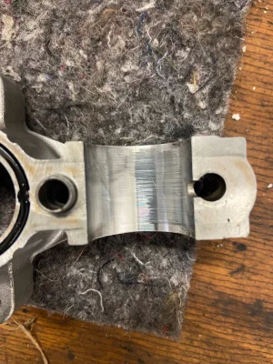

Das hatte ich an meiner E3 Tuono auch schon. Vermutungen gehen über Ölversorgungsmangel bei Kaltstart nach langer stehphase usw.
Genau was ich hören wollte :sneaky: Wobei man sagen muss das das technisch besser zu lösen wäre .
Gegen deine Lagerschale sieht meine ja aus wie aus dem Laden :ROFLMAO: Wie viele Km hat sie gesehen ?
Dann werde ich die Riefen mal ein bissle glätten und so wieder einbauen oder ?
Mir ist da gerade noch ein Gedanke gekommen was ist den wen dieser Spalt als Verschleiß Marke (Indikator)gedacht ist .Quasi ,wenn Spalt nicht mehr zu sehen" Nockenwellenlager " verschlissen Lagerspiel zu groß
:unsure:
Nur so eine Idee
Hatte damals 35000km drauf. Ist uns aufgefallen beim ventilspiele einstellen.
Problem is anscheinend bei den Motoren, das man nicht einfach neue lagerblöcke auf den alten Kopf aufsetzen kann, da die ölkanalbohrungen zusammen im Werk mit dem Zylinderkopf und den lagerblöcken gebohrt werden. Daher müsste man einen neuen Zylinderkopf verbauen. Da mir das dann doch zu teuer war entschied ich mich auf Risiko zu gehen. Habe sie dann mit 40000km verkauft und der neue Besitzer fährt sie immer noch 😅
Ich habe das jetzt schon mehrfach gelesen. Scheint also ein Problem zu sein das doch einige betrifft. Habe aktuell eine Euro 4. bin gespannt wie die aussehen wenn der ventilservice ansteht 😵‍💫
