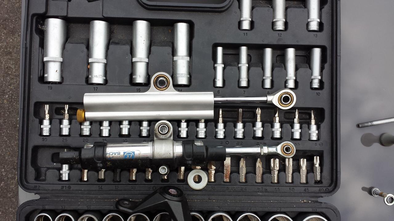

Lenkungsdämpfer Tuono 1100
Länger als den was ich verbaut hab würde er an der Verkleidung kollidieren/Streifen. Dreht sich ja auch mit und so viel Platz ist dann nicht zwischen den ram airs
Ich hab das Einstellrad etwas nach hinten geneigt wegen der hupe bei vollem Einschlag
Es berührt nirgends... Habe mehrmals getestet bevor es zur ersten Probefahrt ging... Jedoch ist 75mm Hub absolute Obergrenze und nur möglich wenn man die Halterung verschieben kann... Habe versucht wie Serien mäßig mit einem O-Ring das "wabbeliche" des LKD zu beseitigen..Aber muss da nochmal ran...
Zur Info hab den LKD wieder weg gemacht... Werde mir bei Gelegenheit einen Öhlins zulegen..
