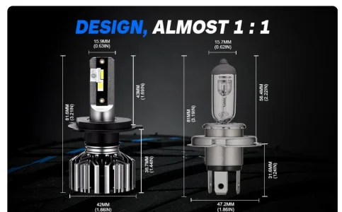

Die Baulänge nach "hinten" ist wichtig, da ja die originalen Deckel noch drauf passen sollten.
Das war bei denen der Fall.

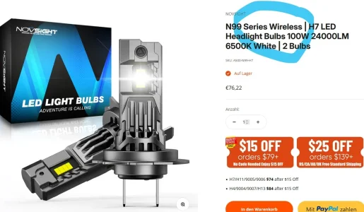

Kosten die wirklich 76,- ? :oops:
Obwohl - wenn es wirklich wireless sein muss. Die, wo man ganz ordinär ein Kabel hinten dran steckt sind sicher preiswerter. :giggle:
Wow Micha, jetzt machst die o.g. verlinkten Novsight fortschrittlicher als die tatsächlich sind!
Du bist schon ein Fuchs, schreibst einfach selbst "Antennen" hin und suggerierst dem Leser ders nur kurz überfliegt es handelt sich um kabellose Stromübertragung! (y)(y)🤣🤣
Aber das ist wohl selbst in Brandenburg noch Zukunftsmusik bei Leuchtmitteln.
Man müsste im Link oben nur ein bißchen auf der Artikelbeschreibung rumklicken dann sieht man, daß das
Deine Bezeichnung "Antennen" ganz profane Anschlussfahnen für den OEM Stecker sind.
Das "Wireless" in der Artikelbeschreibung bezieht sich wohl nur da drauf, das andere Novsight LED's mit einer aktiven Kühlung ein seitlich ausgeführtes Anschlusskabel besitzen, das aber auch nur ganz profan nur an den OEM Stecker angesteckt werden muss.
