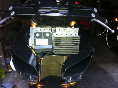

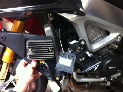

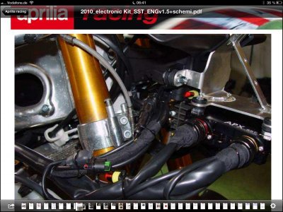

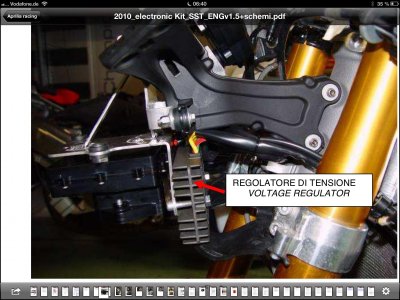

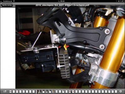

Dazu muß das Kabel nicht verlängert werden! Stelle bei Gelegenheit mal ein Foto ein.
Stimmt, der Regler mit der originalen Verkabelung sitzt hinter dem APX Steuergerät. Mit dem APX- Halter ist das praktisch, aber den kann man sich sicherlich so für den Regler selber nachbauen.

@racing355
vielen Dank für die Bilder.
Werde die Teile auch versuchen dort unterzubringen.
Hast Du nicht einen anderen Kabelbaum?
Kabelbaum/-bäume ja, aber der Regler mit beiden Kabeln ist der Gleiche. Das Kabel von der Lima und das vom Regler sind für die Position wichtiger, als das vom Regler in den Kabelbaum.
Ich hab's bei mir auch nach vorne verlegt, das ist bei einem evtl. Sturz besser die Kabel reichen aus

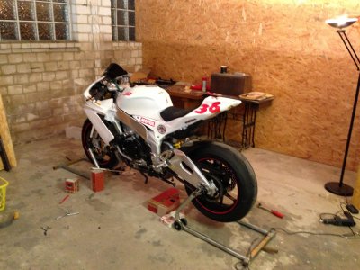

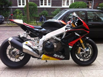

Falls es jemanden interessiert, ich habe zwar nicht so eine hochwertige Lösungen, wie oben auf den Bildern oder die von einem anderen netten User hier, der mir Bilder zugesendet hat. Bin aber ganz zufrieden, dafür, dass ich das erste Mal eine Rennpappe verbaut habe und nicht so der Schrauber bin. Die Rennpappe ist von Manni Fischer, der wirklich sehr hilfsbereit war. Löcher musste ich 2 nachbohren, ich denke, dass ist im üblichen Rahmen. Allerdings musste ich wegen des Originalauspuffs, (Sachsenring ist nächste Woche dran -prost-), sehr viel am Bug auf der rechten Seite weg schneiden. Deutlich mehr, als am Seitenständer, der erstmal dran geblieben ist.
Jetzt muss nur noch der Steinschlagschaden am Tank aus dem Kiesbett aus Brünn beseitigt werden und die Bella sieht wieder wie neu aus -coool- ENDLICH
P.S.: Die Soziusrasten kommen natürlich ab, sind nur zum verzurren für den Transport dran.

Hi Frank,
das sieht doch schon gut aus, für´s Feintuning gibt´s ja noch die Monate November bis März.
Viel Spaß am Sachsenring.
Bernd

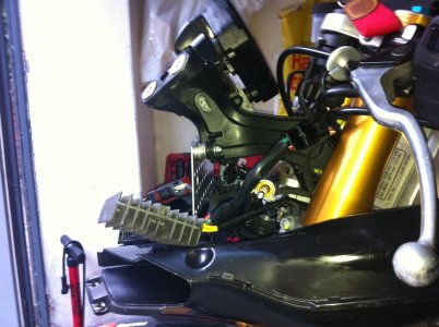

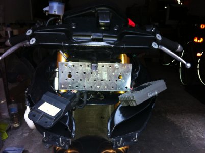

Bin auch gerade am umbauen (Rennverkleidung) - die Geräte lege ich auch nach oben hinter die Tachoeinheit. Ich habe nur eine frage -> wenn ich den Verkleidungsvorbau komplett wegnehme ziehe ich nur die beiden Stecker dahinter ab , oder? Ist vielleicht eine doofe frage ob dann noch alles funktioniert, aber ich hatte schonmal Pech mit einem Schräglagensensor bei einer Blade der war zwischen den Scheinwerfern verbaut -huch- und dann ging nichts mehr !!!
Danke im voraus für die Tipps
Lg Fanky
Ps: bin noch am basteln image.jpg

Noch mal zu den Reglern - einer ne Idee oder eventuell Bilder von den Kabeln und Haltern an der Seite ?
Lg Fanky
Hä,
die Kabel siehst Du doch oben auf den Bildern, einfach nur hoch verlegen. Das unschöne Blech bei mir ist ein Lochblech aus dem Baumarkt.
