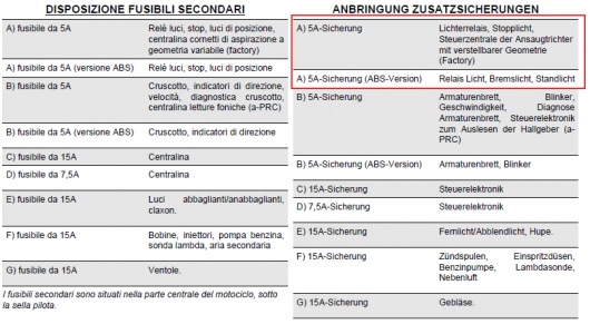

wollte jetzt kein neues thema aufmachen.
am kindertag ist es ja endlich soweit. habe am freitag mit dem umbau angefangen. jetzt habe ich noch eine frage.
ich habe jetzt die zwei sicherungen "a" (Relais Licht, Bremslicht, Standlicht) und "e" (Fernlicht/Abblendlicht, Hupe) entfernt. ist das richtig??? da ich die abs-version habe, sollte bei mir ja nicht die Steuerzentrale der Ansaugtrichter mit verstellbarer Geometrie (Factory) betroffen sein. ist das so richtig oder läuft auch in der abs-version die Steuerzentrale der Ansaugtrichter mit verstellbarer Geometrie über die sicherung "a (abs-version)"?
P.s.: ich habe eine 2014er Aprilia RSV4 Factory ABS Typ RKG02
Vielen Dank und schönen Abend noch...
mhh ich ziehe immer nur e...das klappt.Gib mal bitte hier bescheid, dann kommt a bei mir dazu.
die frage ist halt, ob man es merkt wenn die Steuerzentrale der Ansaugtrichter mit verstellbarer Geometrie (für factory) nicht funktioniert und/ oder ob es irgendwechle auswirkungen/ fehlermeldungen zur folge hat.
welchen reifenluftdruck fährst du auf der renne mit dem pirelli diablo supercorsa sp in 120/70 und 200/55? überlege nämlich einen turn mit den straßenreifen zu fahren um den ungenutzten "pussy" streifen vom hinterrad wegzubekommen :rolleyes:.
Natürlich merkst du das mit den Ansaugtrichtern. Entweder unten rum oder oben rum geht dir halt Drehmoment und Leistung verloren. Deko sind die ja nun nicht. Warum willst du die auf der Renne abklemmen?
also da bin ich die falsche Adresse.Ich fahre nur Strassenreifen und das noch nicht mal den besten für die renne.Aber das passt mir schon,aufwand ist klein,dafür sind meine Zeiten groß.Aber mir machts Spaß,2 mal im Jahr...
ich will die halt nicht abklemmen. die sollen mal schön weiter ihren dienst leisten. ich wollte nur Relais Licht, Bremslicht, Standlicht und Fernlicht/Abblendlicht, Hupe abklemmen. deswegen ja auch die frage wie im post #13 http://v4-forum.de/threads/mit-orig...n-und-was-kann-ab-und-raus.11127/#post-155189 erwähnt.
es gibt sicherung "a" lt. whb einmal für die ohne abs-version und einmal für die mit abs-version, und jeweils macht die sicherung "a" unterschiedliche dinge. jetzt habe ich die abs-version und factory und wollte wissen was die sicherung "a" bei mir lahm legt.
ich würde jetzt halt auch keinen unterschied merken ob die ansaugtrichterverstellung ihren dienst macht oder nicht weil ich bisher nur 80km mit der rsv gefahren bin und das auch nur im road modus mit allen elektr. helferlein auf volle kanne. nie ausgedreht oder sonst was gemacht. also ist das erstmal richtig fahren am kommenden kindertag aufn sari.
hat jmd. den schaltplan als plott oder jedenfalls in besserer qualität (schön wär auch in farbe falls es das gibt) wie im whb? im whb scheint es nur ein normales bild zu sein und umso mehr man reinzoom desto weniger erkennt man.

Also ich ziehe immer nur die Stecker vorne und hinten von den Leuchten, dann brauchst nicht an die Sicherungen ;-)
