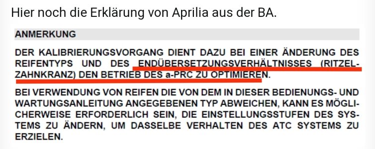

hast du mal versucht einfach die Kalibrierung wie beim Reifenwechsel zu fahren, nach dem Ritzeltausch?
Das steht in der BA:
Jedoch ,wenn ich alles in Individuall ausschalte regelt die doch nicht mehr und die Aussetzer sind trotzdem da...
