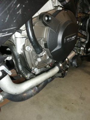

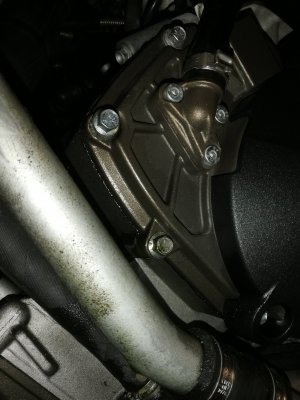

Ich wollte meine rsv4 factory 2012 auf dem ölwechsel vorbereiten, da ist mir aufgefallen dass eine schraube vom motor ein paar mm raussteht...
1, Kann mir bitte jemand sagen mit wie viel drehmoment ich sie wieder anziehen muss?
2, werden die schrauben mit schraubensicherung gesichert oder nicht?
3, am besten runderhum alle schrauben + andere seite nachziehen (die motordeckelschoner haben das gleiche drehmoment?)
Danke und lg!!

Es ist teil jede Inspektion Lima Deckel , Kupplungsdeckel und Ölwannen schrauben mit Drehmoment zu prüfen bzw anziehen , Die kriegen alle 12 Nm
Habe alle Schrauben an den genannten Deckeln mal überprüft, erschreckend....keine hatte die 12nm...alle zu locker zum Teil sogar deutlich. Danke Vince für den Hinweis!
