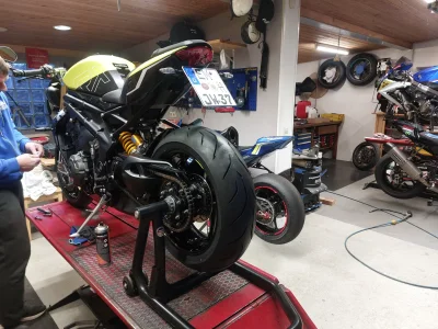

Du bisch au ein Tier 🤘😘 wenn's Mopedle aber uff der Hebebühne steht isch's koin Fehler wenn jemand die Fussbremse betätigt und des isch halt mei Jop 🔥🫡🤷🏻‍♂️🏍😂😂🫡20260409_201109.webp🤗
