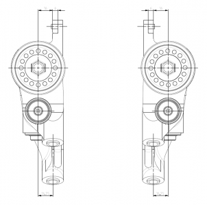

hi.................kann mir jemand sagen was das Offset der Gabelfuss Aufnahmen ist für die radialen Bremsättel des V4?
16.25 mm ? (distance between center of fork tube to center of caliper mount bolts)
oder
12.5 mm ?
Gruss
Christoph

Ich brauche Offset der Gabelfuss Aufnahmen nicht den des Sattels.

hi..........Thomas Thiele hat es jetzt mal an den Zeichnungen nachgeprüft...........die 2016er Factory Gabel ist eine FG616
Zudem da gab´s wohl in einer der Produktionformationen einen Tippfehler
die RSV4 forke ist eine FG016 aber die Zeichnung sagt aber auch hier 7,5 mm.
2 x 7,5 mm am Fuß 15 mm
2 x 7,5 mm an der Scheibe 15 mm
2 x 30 mm 100mm caliper 60 mm
1 x 115 mm wheel hub
Summe 205 mm
Die 2017er ist wohl eine FL9300..........haben wir noch keine Daten für.
@The Kielb.........Rene.........es müsste 7.5 mm sein. Wäre cool wenn Du es mit Deinen Messung bestätigen könntest.

7,5mm würde mich wundern, da ich bei meinem Umbau die Bremsscheiben mit OEM Maßen RSV4 verwendet habe, GP4RX ebenfalls 30mm Offset haben, die Differenz von Spacern & Brücken aber keine 17,5 mm ergeben (Differenz aus 2x16,25 zu 2x7,5mm)
Henning
Halt mal nen Messchieber dran..............sind wohl dann 7.5 mm..........oder:)
