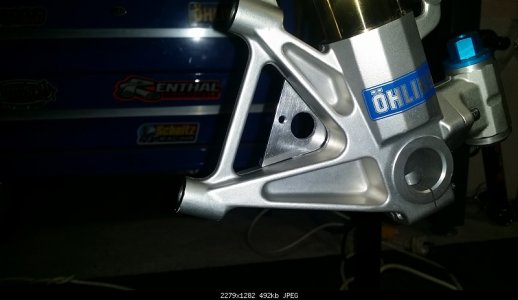

Wäre nett wenn du mir verraten könntest wie die den Sensor befestigst.
Bin nämlich grad dabei die Öhlins einer RSV4 in eine Tuono mit APRC zu verpflanzen und stehe damit ein bisserl an.
Sorry das ich mich so spät melde.:geek:
Die Alu-Platte ist in das Dreieck eingepasst wie ich sehe. Echt ´ne gute Idee.
Ich würde diese jetzt mit SikaFlex Scheibenkleber fest kleben. Hebt Bombe.
Man könnte auch mit 2 kleine Schrauben M5 die Platte befestigen, da müsste man allerdings 2 Löcher in die Gabelfaust setzten.

Nachdem ein Gabelfuß irgendwas zwischen 200 und 300€ kostet, die Gabel sowieso zerlegt, gewartet und eingestellt wird, montiere ich einen APRC und muss nicht basteln

liegt, möchte ich euch gerne mal zeigen wie es aussehen könnte.
Den Winkel für den Sensor bekommt man beim Roland.
