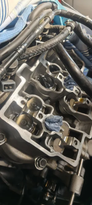

Täuscht das Foto, oder hat sich da schon eine "Lunke/Vertiefung" gebildet?
Nockenwellen sind raus, die Tassen sehen absolut neuwertig aus, auch keine seitlichen Laufspuren, Ventilspiel war alles im Rahmen. Scheint so als hätte ich bei dieser Serie der Nockenwelle extrem Pech gehabt

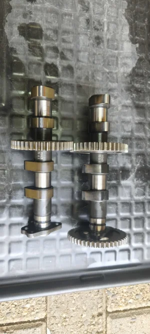

So die Ware ist heute eingetrudelt sieht alles gut aus und vorallem keine Anzeichen von Pitting oder beginnendes , hier mal ein Vergleich:
Die linke Welle stammt aus meiner 2022E5 die rechte aus dem Model des Jahres 2017
Der einzige Unterschied ist die Farbe der Beschichtung und eine Ziffer in der Bezeichnung YG A 1 zu YG L 1, wem das was sagt kann sich ja mal äußern.
