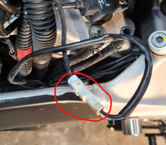

Grundsätzlich ist es möglich den Org. Shifter nachzurüsten. Dazu brauchst du ein Stück Kabel und Org. Stecker der in die Ecu kommt. Masse wird "geklaut"
Hierzu müsste es eigentlich alte Beiträge geben.
die Org. Software ist dafür vorgesehen. Darin muss dein Händler den Shifter auf "On" stellen oder einen Haken setzen.
sollte mit verbinden usw. keine 10 Minuten dauern

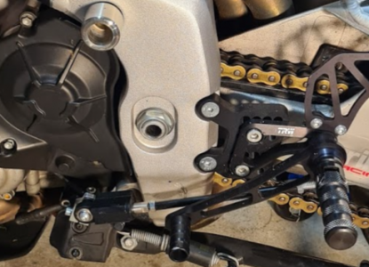

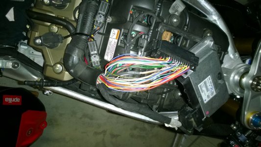

kurzer Zwischenstand, musste bei meiner TRW Fussrastenanlage die Gewindestange kürzen und ein neues Gewinde einschneiden. Bei Alu ja nicht so ein Problem. Dann hab ich das schön verbaut, Tank ab sowie den Stecker von der CDI, siehe da, der PIN 47 ist bereits belegt und es liegt schon ein Stecker parat in den ich nur den Stecker vom original Shifter einstecken musste 😲 Nachher fahre ich noch zum freundlichen und lass den QS aktivieren. Dann habe ich, 20 Minuten Arbeit, 50€ für den gebrauchten QS und vielleicht einen 10er in die Kaffeekasse investiert und haben einen Quickshifter nachgerüstet :eek::cool:
Kurze Info, bin endlich zum Freundlichen gekommen. 5 Minuten später war der quickshifter auf ON gestellt und seither habe ich noch ein bisschen mehr Freude an meinem Donner 🥳
Hab 20 Euro in die Kasse geworfen, war kurz vor Feierabend und die Jungs da sind einfach cool.
Also ganze 70€ ausgegeben und einen Quickshifter an einer nicht aprc nachgerüstet 😁
