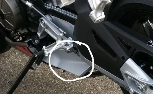

Ne da ist alles normal wenn sie aufgebockt ist und es kam nach einer langen Ausfahrt das erste mal und am Auspuff habe ich dann viel fett festgestellt, also denke ich mal das es von der Kette kommt
Na gut, ist die Auspuffblende, aber die verläuft unterhalb der Kette, wird also immer schön versaut...
