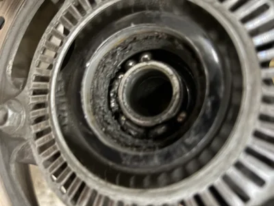

Moin. Ich bin letzten Samstag gefahren und das Hinterrad bewegte sich seitlich. War kein schönes Gefühl 😬. Wie sich herausstellte, war es das Radlager auf der Bremsseite. Echt traurig nach 20.000 Kilometern. Gibt’s natürlich nur original. Die anderen beiden mache ich auch gleich mit. Zubehör von AllBalls. Und kommt mir nicht mit Dampfstrahler zu doll raufgehalten 😬. Scheiß offene Kugellager!

Natürlich nicht! Den hatte ich schon ausgebaut.
......Gibt’s natürlich nur original. ....
Diesen Satz verstehe ich nicht ganz.
Da ist nix exotisches drin.. Sind Normlager.
lt. Wendel ist dort ein NSK 6204 DU verbaut. (Made in China)
Wenns schon nix getaugt hat und schon nach 20Tkm verreckt ist,
Wieso ersetzt man dann schei... mit schei...
Kauf ein SKF oder FAG,
nix All Balls oder sonst was.
Etwas bewährtes!
z.B:. https://www.skf.com/de/products/rolling-bearings/ball-bearings/deep-groove-ball-bearings/productid-6204-2RSH/C3
in der Regel sind in der hinteren Lagermimik Lager mit erhöhter Lagerluft C3 drin.
Also so eines reinmachen
Kostet je nach Anbieter so um 5.- Euro plus Versand

Das ist in der Felgen verbaut. Die Nummern sind skf nummern.
Die Lager sind auch original nicht offen.
Lager vorne Rsv
2St. 25x47x12 Lager 6005 C3
2St. 30x47x7 Dichtring
Lager hinten
2St. 25x52x15 Lager 6205 c2 2rs
1St. 38x52x7 Dichtring
Kettenradträger
2St. 30x55x13 6006 2RS
1St. 38x55x7 Dichtring

@Timo
Der @Friedel hat ne 660er Tuono.
Das sind andere Lager drin, als die Du für die RSV aufgelistet hast
Habs mal für die Tuono 660er für das HR aufgelistet:
@Friedel :
Björn, hab Dir mal zusammen gestellt was Du brauchst:
1 x NSK 6204 DU da würde das oben bereits verlinkte nehmen: Klick mich: 6204-2RSH/C3
1 x Klick mich: 6004-2RSH/C3
1 x Klick mich: 6206-2RS1/C3
Dazu noch die RWD:
1 x W40-62-7 BASL
1 x
W30-47-7 BASL
Ich bestelle Lager ebenfalls bei Agrolager, wenns ganz schnell gehen muss hab ich ein Lagerfuzzy in der Nähe
Bei Agrolager:
RWD:
Alles in allem bei Agrolager rund 31 Euro inklusive Versand
