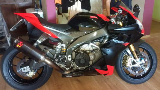

Hallo ihr lieben.Wie bekomme ich Carbonschoner von meinem Rahmen runter.Sind wohl verklebt mit Silikon.LG.stevo

Hatte mir das auch schon mal überlegt, aber ich konnte mir es nicht vorstellen es irgendwann wieder sauber ab zu bekommen
Ich kenn das eigentlich nur so, dass man vor dem verkleben der Rahmenschoner auf dem Rahmen Folienpatches aufklebt, worauf dann der Kleber kommt.
Klar hilft einem das nicht, wenn man das Moped schon mit verklebten Schonern gekauft hat....
Heiliger Vater, is das ne Sauerei aufm Rahmen 😳😳😳😳😳
Ich wünsch dir viel Glück und Gelingen bei der Operation!
Mich haben se immer ausgelacht, wenn ich vor der Montage der Schoner das Motorrad mit Kunststoff-Malermaskierband mührsam abgeklebt habe. Anfangs habe ich dann noch mit Silikon direkt auf das Band geklebt. Das habe ich dann irgendwann auch abgeändert und neutrales Silikon von innen in die Schoner gekleistert habe und trocknen lassen. Dann ein paar Tropfen zum fixieren und dazu noch Kabelbinder zum festmachen und fertig. Das ist dann in 3 Minuten Rückstandfrei zu entfernen.
Hier in dem obigen Fall ist nach meiner Erfahrung echt ein Problem. Es gibt keinen Silikonfentferner, das das polymerisierte Silikon knacken kann und nicht auch Aluminium angreift. Dieses Silikon zerfällt unter hoher Alkalität in Kombination mit hochsiedenden Testbenzin. Die hohe Alkalität greift aber in der benötigten Konzentration alles am Moped an. Und ohne diese ist es meiner Erfahrung nach einfacher ganz viele Stunden zu investieren und das Zeug mühsam abzurubbeln.
Solltest du also versuchen mit einem Silikonentferner zu arbeiten, achte bitte darauf, das hier keine Laugen (Natronlauge, Kalilauge, Soda) vorhanden sind. Diese Inhaltstoffe müssen auf dem Etikett stehen. Oft werden auch Säuren zugemischt, wenn es sich um Essig vernetztes Fugensilikon handelt. Auch Essigsäure ist nicht ganz unproblematisch.
Meiner Meinung nach ist da Handarbeit das Beste für das Material.
Ich habe mir gerade mal ein altes Sicherheitsdatenblatt angeschaut. Leider ist dort kein pH Wert ausgewiesen. Die veröffentlichten Inhaltstoffe sind tatsächlich wie oben beschrieben Lösemittel. Ich würde an einer nicht so wichtigen Stelle mal ausprobieren, ob der Schutzlack das Lösemittel und auch die anderen Inhaltstoffe über die doch nötige lange Einwirkzeit Problemlos standhält. Von dem Hartgummi habe ich keine Ahnung.

Leider hat der vorbesitzer diese mit Montagekleber (schwarz) verklebt...
Mhh evtl. wenn du es schaffst den Schoner leicht zu lösen, dass du mit einem ganz dünnen Draht Richtung Schoner das darunterliegende Silikon „schneidest“?:unsure:

Mit einem glatten Kunststoffseil wird das so funktionieren. Danach mit viel Geduld den Kleber abrubbeln. Viel Spass, habe ich mal an einer Schwinge gemacht. Da kommt man zwischendurch den Gedanken, das ein Neukauf günstiger ist.
