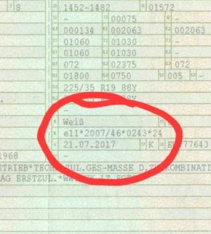

- wenn im Schein steht das das Fahrzeug ne EG- Genehmigung laut EG.... hat, wie im angehängten Bild (so vermutlich bei der Tuono RR) dann sind alle Reifengrössen die in dem Dokument was z.B. @ralf geschickt hat erlaubt. Wenn die EG-Nummer im Schein mit der im Dokument übereinstimmt natürlich.
--> dann muss die Reifengrösse auch nicht eingetragen werden und es können alle Seriengrößen (die in dem Dokument stehen) gefahren werden.
Das betrifft also mich in dem Fall der Tuono RR
- bei alten/anderen Motorräden mit "ABE-Zulassung", da steht meistens Reifen laut Typgenehmigung beachten im Schein, ...Dann müssen alle Größen eingetragen werden in der Regel, egal ob die die richtige Größe haben oder nicht
Heißt bei denen sind viele Größen "zulässig" es muss aber die Größe eingetragen werden die montiert ist,...
Und eingetragen werden können eben nur diese (quasi was ich gemeint hatte) die eine Abnahme haben wo drin steht "bis zur Höchstgeschwindigkeit/Grenzbereich des Fahrzeugs geprüft"
Genaugenommen hast du Unrecht. Das Dokument von Aprilia hat auch seine Gültigkeit verloren.
Es gilt das, was bei der Homologation angegeben wurde und im COC steht.
Und da können verschiedene Größen drin stehen. Bei der V4 z.B. 190/55 und 200/55. Im Schein steht dann in der Regel die kleinste Größe.
Ok!
Vermutlich steht im COC und auf dem Dokument von Aprila die gleiche Größen drin 🤷🏻‍♂️
