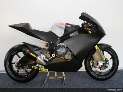

Wir sind gerade in einem anderen Beitrag über den vorderen Kotflügel zum Thema richtige Motortemperatur gekommen.
Speziell auf der Rennstrecke ist das ein wichtiges Thema, denn zu heiß heißt weniger Leistung. Da bringt dann alles Tuning und PC etc. nichts.
Ich habe meinen vorderen Kotflügel so modifiziert, dass mehr Luft durch den Kühler geht, bzw. Weniger vorbeigeleitet wird. Selbstverständlich muss der Thermostat raus.
Resultat: bis zu 15 Grad weniger als vorher.
Geht mal in Google Bilder und gebt Suter moto2 ein. Dann werden Ihr sehen was ich meine. Eskil Suter hat mir gesagt (habe ihn in Dijon getroffen) dass diese Seitliche Luftführung aus dem Windkanal kommt und die Luft nach den Gabelholmen in den Kühler lenkt.
Nicht unbedingt schön, aber sehr effizient.

Sehr guter Ansatz.
Ich hoffe viele lesen und verstehen das.
Das Problem was man immer bei den sogenannten Racebikeumbauten ließt.
Meine Temperatur ist zu hoch, wo gibt es einen größeren Kühler?
Ursache ist oft ein schlechte Rennpappe bei der innere Seitenteile oder Luftführungungen fehlen die vorher die Luftführung zum Kühler verbessert haben. Bei meiner R6 gibt es auch Schaumgummi zur Abdichtung damit die Luft nicht einfach durch Ritzen entweicht sonden sich ein schöner "Luftstau" vor dem Kühler aufbaut. Mein Motor hat echte 10% Mehrleistung und ich fahre mit Thermostat, Serienkühlmittel und Serienverkleidung. Kein ernsthaftes Überhitungsproblem. Auch im Sommer auf der Piste im Fahrbetrieb unter 90 Grad.
Generell zu sagen, bei Temperatur X habe ich maximale Leistung geht nicht.
Das ist von Bike zu Bike unterschiedlich.
Ich tippe bei 75 - 80 Grad.
Wie stark die Leistung darüber abfällt ist eine interessante Frage.
Den Ausbau des Kühlthermostates halte ich nur bei 100% Racebetrieb für sinnvoll und selbst da kann es im Regenrennen zu Problemen führen. Der "Gewinn" besteht eventuell in einer Veringerung des Strömungswiderstandes im Kühlkreislauf. Damit fördert die Wasserpumpe in Abhängigkeit Ihrer Kennlinie mehr Flüssigkeit. Ich bin persönlich schon mit und ohnen Thermostat gefahren und habe es nun wider drin da ich keinen echten Gewinn an weniger Temperatur festgestellt habe. Es ist auch fraglich ob eine schnellere Umwälzung durch den Kühler ohne Thermostat (wenn die überhaupt messbar mehr ist) zu einer Absenkung der Temmperatur führt. Bildlich gesprochen strömt das heiße Wasser dann so schnell durch den Kühler dass gar nicht mehr genug Zeit ist um es runterzukühlen. Das heißt der scheinbare Vorteil ist im Endeffekt ein Nachteil.
Lange Rede kurzer Sinn.
Anfangen sollte man bei einer guten Luftzuführung.
Das ist 100% Richtig.
