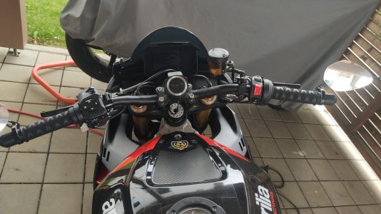

Nach Meldung einer Kollegen hier aus dem Forum habe ich ebenfalls nach nur 1000 km bereits Rissbildung am Gummi des Gasgriff.
Laut Vince gibt es hierfür baldigen Ersatz. Ich werde heute meinen Händler dazu ansprechen.
Es gibt demnächst ein neues Gasgriff Gummi, E.T. Nr 2B013053, ist leider noch nicht lieferbar, kommt aber demnächst
Hier einige Beispiele aus dem Forum.
img_20240509_090519-jpg.129831
zombodroid_02052024031105-jpg.129571
1714163160511-png.129271
img_9612-jpeg.129255
Es ist schon erstaunlich, dass die Griffe bei neuen Aprilias "zerbröseln". Griffgummies werden schon seit Jahrzehnten produziert und die Technik sollte beherrschbar sein. Das spricht auf jeden Fall nicht für eine Qualitätsoffensive im Hause Piggaio.

Bilder wurden heute gemacht und mein Händler meldet den Fall.
Habe Nachricht bekommen, dass die Originalteile nun wieder lieferbar sein sollen. Mein Händler hat welche bekommen. Hoffentlich reissen die nicht mehr so schnell.
Oder am besten die Griffe aufgrund der Optik wechseln...🤷‍♂️ habe die Domino a250 Griffe (schwarz, rot) drauf und die sehen Bombe aus. Aber dass die Originalen so zerbröseln ist krass... meine originalen waren in einem perfekten Zustand
Habe ebenfalls Meldung von meinem Händler erhalten, dass der Griff geliefert wurde. Sobald die Wetterlage es zulässt, wird ersetzt.
