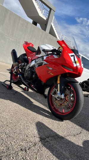

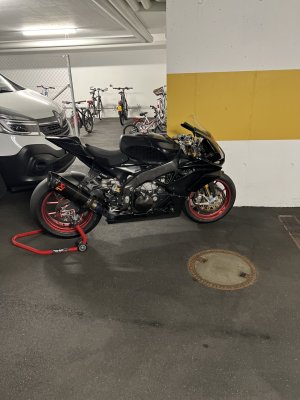

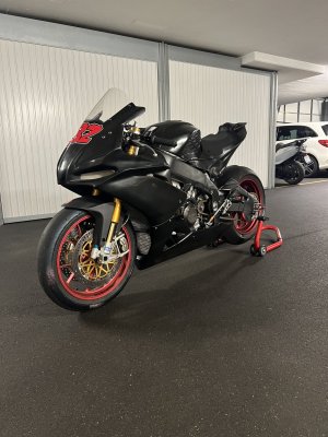

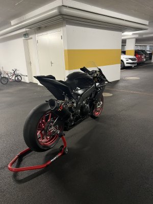

Kurz zu den bekannten Umbauten:
-Akrapovic Komplettanlage
-SST ECU
-Fahrwerk: Serien Öhlins Hinten Feder: 105er Vorne Feder: 10er
-Brembo RCS 19 Bremspumpe
-andere Stümmel
-Rizoma Fussrastanlage mit Umkehrschaltung
-Übersetzung 15 - 41
-Racing Schalter rechts und links

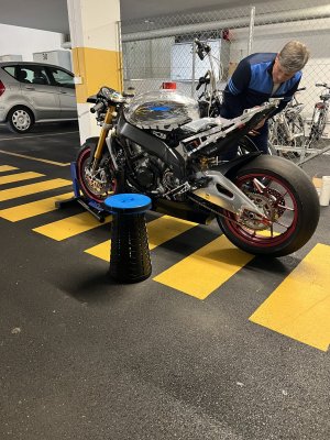

Nun war es soweit. Alles an Teilen ist angekommen und ich konnte beginnen. Ich wusste sobald die Verkleidung runterkommt, werde ich die Nackte wahrheit erfahren. Umgebaute Motorräder können an sich toll sein aber wenn man das Motorrad von einem Pfuscher erwerbt, kann das einem Kopfschmerzen bereiten.
Die Verkleidung samt Tank kam runter und das erste was mir ins Auge sprang war die SST ECU. Da war eine grosser fetter Kleber ''ZWEIRAD KNODERER''- ''Der Kollege muss doch vom Forum sein! Anyways ich bin mir sicher das hier definitiv nicht gepfuscht wurde'' sagte ich mir. Und ja paar Stunden später war dann der Blipper montiert. Die Einstellwerte habe ich vom Forum übernommen.
Danach wurden die Rahmen- und Schwingenschoner von FiMA montiert.
Rahmenschoner: https://www.fima-racingparts.de/de/rsv- ... rilia.html
Schwingenschutz: https://www.fima-racingparts.de/en/rsv- ... rilia.html
Als nächste kam der Tankdeckel und danach die Verkleidung. Die Passform war oke jedoch habe ich bis jetzt keine Rennverkleidung montiert die super gepasst hat. Doch der Service und die Lieferung von IMT-Fairing war mega und somit wird die nächste auch dort bestellt.
Nun war sie fast fertig. Der Jet-Prime fehlt noch dieser kann jedoch noch im laufe der Saison verbaut werden.

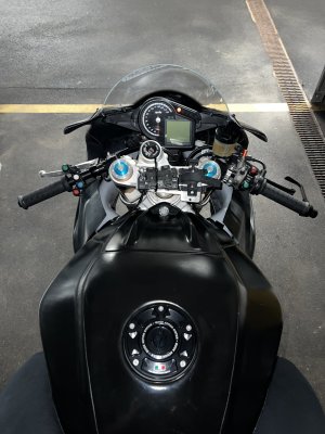

Hat vlt. jemand eine Idee wieso es nach dem füllen heraus floss?
Ich bin mir sicher das es beim ersten mal heraus floss, weil schlicht weg überfüllt war. Danach hab ich den Tankverschluss runter genommen den Verschluss wie die Öffnung gereinigt und abgesaugt. Nach dem montieren, fuhr ich raus und nach nicht mal einer halben Runde floss es wieder raus. Zwar nicht so stark aber trotzdem.
Ich nehme mal an es fliest aus dem Tankverschluss heraus und somit den Tank runter. Evtl. habe ich beim wieder montieren des Tankverschluss die Dichtung verdreht und somit die Entlüftungsöffnung verschlossen. Jedoch lese ich oft von Zubehör Tankverschlüsse die reihenweise undicht sind. Oft wird die Dichtung selber als Grund genannt. Bei meinem Tankverschluss welcher auch Zubehör ist, hatte ich schon Bauchschmerzen als ich die Dichtung gesehen habe.
im Video vom netten Kollegen sieht man die Dichtung.
Kurzer Edit: Ich fahre den Tankverschluss von TWM ->https://hehl-racing.de/TWM-Tankverschlu ... 000R-04-08
Gruss
Robo
Bei deiner Frage kann ich dir leider nicht helfen.
Aber sehr geil geschrieben. Teilweise habe ich herzlich bei den Beschreibungen (Industriegebiet) lachen müssen 😂
Ich wette zu 80% auf deine Tankdeckeldichtung, 20% dass es am Tankdeckel liegt.
Eigentlich kann man die nicht verdreht einbauen, weil die Bohrungen und diese Lasche auf einer Seite die Ausrichtung vorgeben.
Was aber passieren kann, dass die verrutscht wenn man den Tankdeckel aufsteckt....oder dass man die Dichtung komplett vergisst :D
Würde an deiner Stelle den Verschluss wieder ausbauen und mir zuerst die Position der Dichtung nochmal genau angucken. Das müsste offensichtlich sein, wenn die verdreht oder eingequetscht ist.
Falls das nicht der Fall ist, liegt es am TWM Verschluss.
Du kannst die rsv4 komplett volltanken bis wirklich kein Tropfen mehr reingeht und da läuft oben nichts raus. Geht auch eigentlich nicht, weil das oben halt auch komplett abgedichtet ist. Weder beim harten Bremsen noch bei hoher Schräglage. Das ist bei unsren Mopeds einfach kein Problem.
Wär gut zu wissen, ob es zwischen Tank und Tankdeckel rauskam oder am Verschluss...aber wenn du das sagen könntest hättest du das Problem whs schon längst gelöst :D
Ziemlich teuer aber gut funktionieren tun die lightech und rizoma Verschlüsse...die sind aber nicht so teuer wie ne brennende Bude wenn der Sprit Richtung Krümmer läuft zum Beispiel...
Ansonsten echt ne coole Nummer mit deinem Moped und ein toller Bericht, ich wünsch dir noch viel Spaß damit und dass du den Rest der Saison keine Probleme mehr hast :)!
Moin Patster
Vielen Dank für Dank für die Inputs!
Ich finde es einfach komisch, dass es genau nach dem Befüllen passiert ist, am zweiten Tag. Am ersten Tag war das Moped auch voll und da gab es gar keine Probleme.
Es ist ziemlich sicher zwischen Tank und Tankdeckel raus gekommen, da beim demontieren die Öffnung voller Benzin war. Der Verschluss selber war trocken. Und da ich auch eine Tankhaube über dem Tank habe welche ein kleineres Loch hat als der Tankdeckel selber, ist es somit den Tank runter. Ich wollte den Tankdeckel wieder entfernen und schauen ob die Dichtung wirklich sitzt und beim nächsten "Test" ohne Tankhaube fahren um das alles zu beobachten. Doch wie gesagt, finde ich dass ich hier keinen Raum für Spielereien habe und ich Gefahr laufe das mir die Bude wegbrennt.
Lightech ist bestimmt eine Option. Spider und Bonamici sind vom Aufbau sehr ähnlich wie TWM. In anderen Foren habe ich gelesen dass die Zubehör Tankdeckel fast alle 90% undicht sind, was ich mir nicht vorstellen kann. Da ich nur Zubehör Deckel fahre und alle meine Kumpels auch. Ich bin der erste der solch ein Problem schildert.
Also dass es am ersten Tag vollgetankt funktioniert hat und ohne Änderungen dann am 2. Tag Probleme verursacht hat ist echt komisch....
Evtl die Dichtung zerdrückt weil zu fest angeknallt, so dass die gerissen ist mit der Zeit durch Ausdehnung, Hitze etc?! Weil auch der Tankdeckel hat sich ja nicht geändert über Nacht...
Bau mal den Tankdeckel aus und guck dir das genau an, wie gesagt müsste eigentlich offensichtlich sein wenn die Dichtung das Problem verursacht.
Wenns zwischen Tankdeckel und Tank rauskommt muss es mMn an der Dichtung liegen.
Hallo zusammen
Kurz zum Tankdeckel. Die Dichtung mit den 5 Punkten war verkehrt drauf und ebenfalls nicht an der richtigen Position. Somit gehe ich davon aus, dass es jetzt passen sollte. 01.-02. September bin ich in Cremona, spätestens dann bin ich schlauer.
