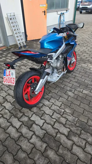

Frisch aus dem Laden und ab zum einfahren.

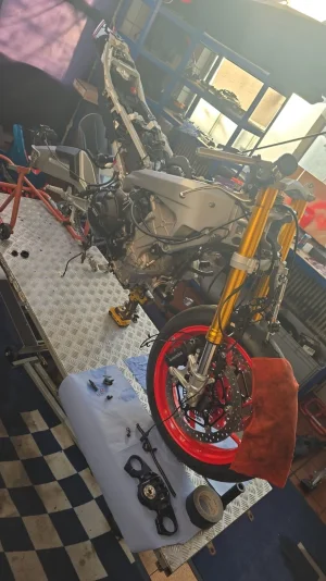

Einen Tag später wird sie schon „zerrupft“ 😃

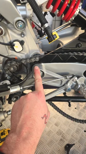

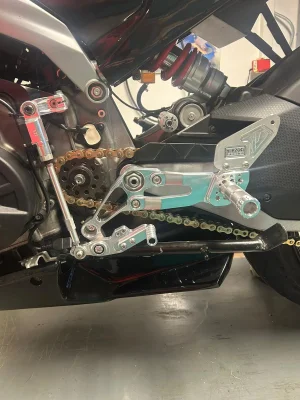

Original taugt nicht wirklich (Fussrasten an Schwinge u. Motor verschraubt 😳🫣)
das taugt was und ist stabil. Schaltumkehr inkl.
als Nächstes kommt das neuste K-Tec Fahrwerk rein.
Eine Full Race RP-exhaust Titan Auspuffanlage, extra für uns angefertigt. ( unser Sponsor aus Cz, hat schon für die BMW eine gebaut)
Bremspumpe von Magura HC3 Radial
Bremsscheiben moto master
Das so die wichtigsten Komponenten.
Definitiv, der Chris macht gute, bewährte Sachen und der Support ist erstklassig (y)

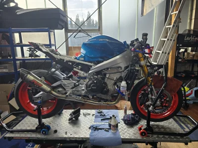

Weiter geht’s
Schaltereinheiten und Zündschloss entfernt und was für die Rennstrecke dran getüddelt.
Andere Stummel und Hebel von MTP-Racing.
Zusatzwasserkühler von H2O und andere Schläuche.
Motorschutzdeckeln von GB Racing (original, und nicht von Ali)

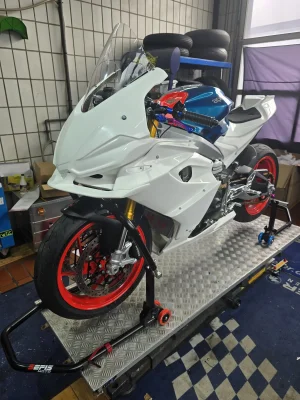

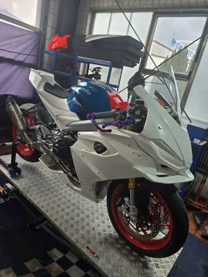

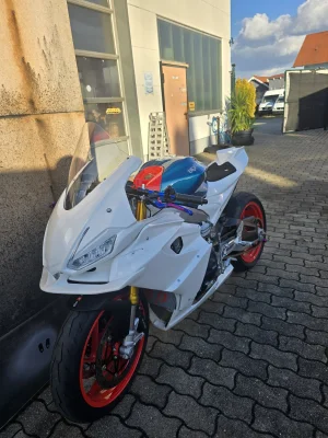

Heute Morgen ist endlich die Verkleidung & Heck/Sitzbank angekommen und schon hat Datzi sie angebaut.
Fehlt jetzt noch ein wenig Design 🫣
Ist von Motoforza.
Gleich mal ne kleine Probefahrt übers Fa. Gelände.
Passt, wackelt und hat Luft.
Noch auf Slicks wechseln und dann kann ein erster Funktions-/Eingewöhnungstest auf einem Track erfolgen.
