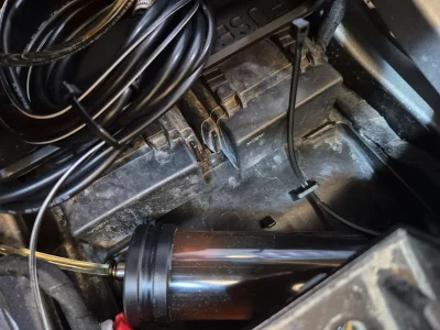

Der Tank passt ganz wunderbar in den Stauraum hinter den Sicherungen.
Wie man sieht liegt der Tank diagonal im Staufach. Wir hatten den Tank zuerst mittels Kabelbinder an eine Öse oberhalb der Sicherungen befestigt (Symbolfoto),
Das hat aber den Nachteil, dass der Öltank komplett quer direkt an den Sicherungskästchen zu liegen kommt und beim Arbeiten an den Sicherungen im Weg rumliegt. Ich hab das dann so diagonal wie im 1. Bild arrangiert und der Tank ist mit 3M-Klettband befestigt.
Der Tank hat normal eine einfache Belüftungsöffnung. Das taugt aber nur, wenn man den Tank hochkant einbauen kann. Ich habe die Belüftungsöffnung durch den Belüftungsschlauch ersetzt, den man für nicht eben wenig Geld dazukaufen kann (hab ich natürlich bei @nairolF abgeschaut
Der Belüftungsschlauch liegt rechts hinten unter der Soziusabdeckung. Wichtig ist, dass der höchste Punkt der Entlüftung höher liegt, als die Oberkante des Tanks.

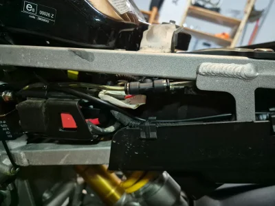

Die nächste wichtige Position ist die des Magnetschalters. Für diesen ist ausreichend Platz hinter der Seitenverkleidung, gleich vor der Hauptsicherung.
Die Befestigung erfolgte mit 3M-Klettband an der Plastikhalterung der Hauptsicherung, mit einem zusätzlichen Kunststoffteil und einem Kabelbinder gegen Abrutschen gesichert.

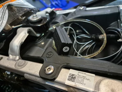

Zuletzt muss man sich noch um die Verkabelung kümmern. Der Mofessor hat drei Anschlüsse, Plus/Minus Dauerstrom und das Dritte Kabel ist für Zündungsplus. Geölt wird nur, wenn die Zündung an ist. Dazu kommt noch der Regenschalter.

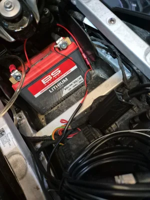

Stromversorgung ist straight-forward, direkt an der Batterie.

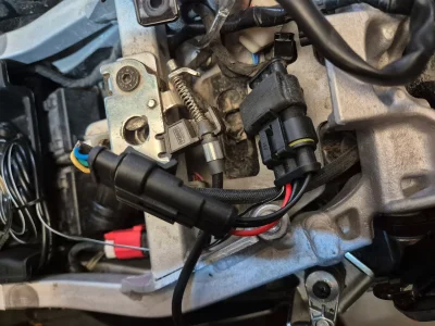

Für das Zündungsplus hab ich ein Zwischenstück für die Superseal-Verbindung zum Rück-/Bremslicht gebastelt. Die drei dicken Litzen verbinden einfach durch, die dünne schwarz/weiße Litze ist die Zündungsplus-Verbindung zum Mofessor, die mit dem Pluspol zum Rücklicht (gelbes Kabel) zusammengecrimpt ist.

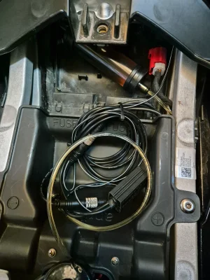

Und so lässt sich das hinter dem Schloß für den Soziussitz bzw. die Soziusabdeckung verräumen.

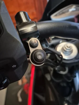

Last, but not least, der Regenschalter. Der Schalter sebst kann mit dem beiliegenden Halter einfach unter die Schraube zur Kupplungshebelbefestigung montiert werden.

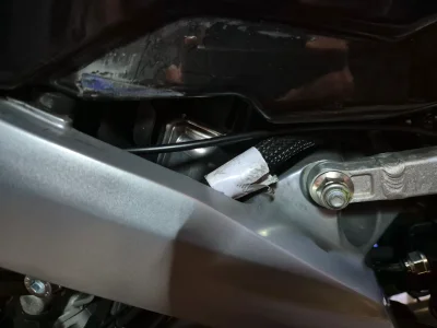

Das Kabel habe ich durch die vorhandenen Kabelführungen in einer großzügigen Schleife am Lenkkopf...
... zwischen Rahmen und Tank durchgezogen. Ich habe den Tank gelöst, um das Kabel hinter dem Rahmen und den Tankabstützungen entlangzuziehen, nötig wäre das aber nicht, man könnte das Kabel auch unter dem Tank außen am Rahmen entlangführen, da ist genug Platz. Dann muss man aber noch mit Kabelbindern hantieren, damit das Kabel nicht seitlich rausschaut.

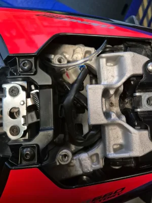

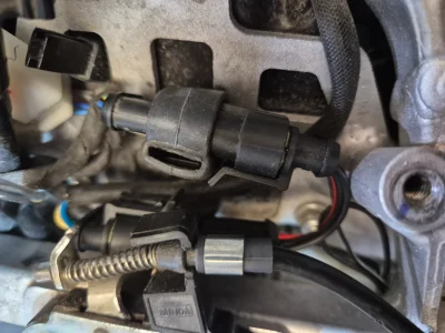

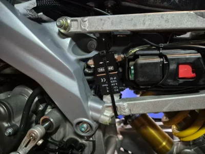

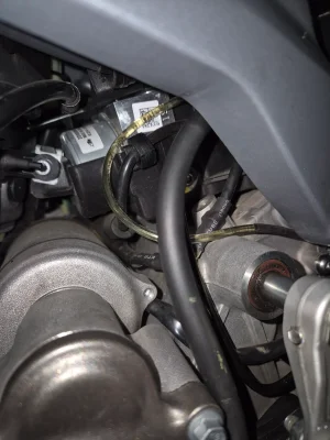

Der Schlauch vom Magnetschalter bis zur Düse am Ritzel (man muss nicht am Ritzel ölen, ist aber die sauberste Sache) wird dann in leichter Schleife nach unten geführt.

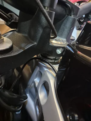

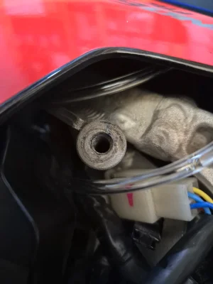

Jo, das wars eigentlich. Zum Schluß, beim Montieren der Soziusabdeckung, darauf achten, den Schlauch der Tankentlüftung so zu verlegen, dass dieses Gewinde freibleibt.
Sonst wundert man sich, warum die Abdeckung ums Verrecken nicht mehr draufpasst
