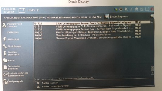

Danach habe ich die Fehler auslesen lassen (das Bild füge ich ein) und diese Fehler wurden gelöscht aber das Problem war noch immer nicht gelöst. Dann habe ich bemerkt, dass der Motor immer nach einigen Minuten, also sobald er warm wird, ausgeht.

Das könnte halt der AP'ler ohne Probleme auslesen.

Morgen lasse ich es nochmals auslesen.
