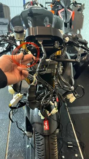

Ich hatte am Ende des Jahres einen Unfall auf der Rennstrecke wobei meine Rsv4 unter anderem einen Tachoschaden erlitt.
Nun habe ich mir ein I2M Chrome Lite Tacho gekauft und soweit es geht angeschlossen.
Problem: die Maschine startet seit dem Unfall nicht mehr. Lediglich wenn man den Schlüssel dreht und in der selben Sekunde auf Start drückt geht sie für 1 Sek an und wieder aus.
Nach anschließen des I2M Tachos dachte ich hätte sich das erledigt, geschissen..genau das selbe.
Kennt sich jemand aus bezüglich der Verkabelung des Tachos oder muss ich wegen der Wegfahrsperre etwas verändern?
Ich habe keine Kabel für Zusatzanschlüsse am Tacho angeschlossen, was laut lesen nicht erforderlich sei.
Bei mir sind 2 Kabel ohne Gegenstück übrig geblieben siehe Bilder.
Das Tacho läuft und ist auch auf das Motorrad eingestellt.

Bei dir fehlt am Dashboard eh noch ein Stecker, da müssen zwei dran und nicht nur der eine..
Ich habe den Stecker glaub sogar noch übrig, ich kann dir morgen Bescheid geben wenn ich in der Werkstatt nachgesehen habe.
Grüsse Mario

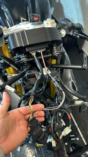

Habe das Tacho gebraucht erworben. Sehe gerade auch das das 20pin Kabel was du meinst bei neukauf dabei ist.
Aber ist dieses Kabel nicht einfach nur für die optionalen Zusatzfunktionen?

Was du auf dem Foto in der Hand hältst, gehört nicht ans Dash. Das ist die Stromversorgung für Zusatzverbraucher wie USB-Anschluss.
Für mich hört sich das erstmal auch nach Wegfahrsperre an.

Hallo, der USB-Anschluss ist aber doch am Hauptkabelbaum vom Tacho mit dran. Laut meines Wissens ist der Fehlende Stecker für zusätzliche Sensoren die man nicht unbedingt braucht. Und die Wegfahrsperre sollte sich doch durch anschließend des Tachos aufheben, oder?

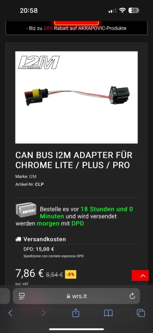

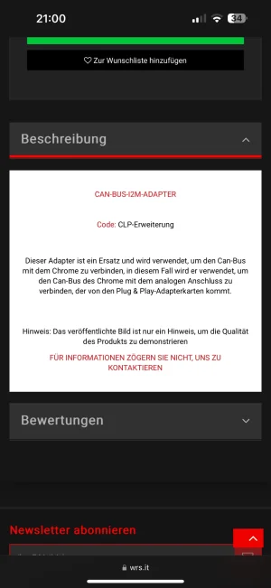

Das Kabel welches ich noch hatte war der Adapter für den originalen Kabelbaum, dieses hattest du ja bereits.
