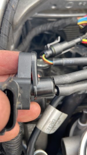

Der Sensor , der die vordere Zylinderbank überwacht, hat sich auseinander gedrückt und somit ging sie in den Notlauf . Der Schalter besteht aus 2hälften und man konnte ihn einfach wieder zusammendrücken.Wohl ein Folgefehler aus der Werkstatt , da alles sehr stark unter Zug stand !
