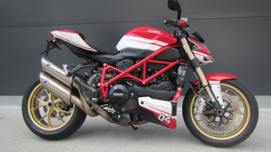

Das ist mir bei der alten SF extrem aufgefallen. Sehr schönes Bike, aber das Fahrwerk im Serientrimm mit der weichen Gabel hat mir gar nicht gefallen.
Ich denke das der Hersteller die Federrate vorgibt und nicht Öhlins das vorne weich und hinten hart macht.
Mag sein das du als Privatkunde etwas besseres bekommst, das Aprilia besseres Material erhält wie andere Hersteller, nö glaub ich nicht !
