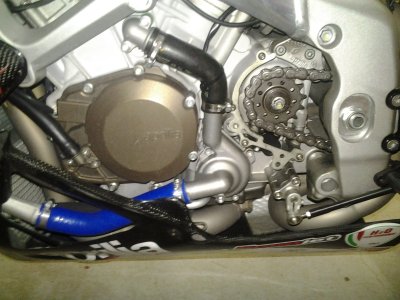

an meiner factory hab ich den vorderen hebel 180° gedreht und den sensor des schaltautomaten gegen ein zubehörteil mit der passenden richtung getauscht.( sensor sieht man leider am bild nicht, da ich diesen auf die seite des schalthebels montiert habe.)
hab den vorderen hebel auch noch etwas gekürzt um den schaltweg zu verkürzen.
Im Text steht "auf dem Bild ist noch ein Prototyp zu sehen"
Hat jemand ein Bild von dem "Serienteil"?

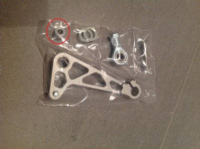

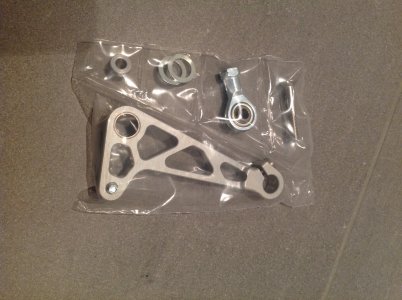

und schön Loctite auf die Schraube vom Schaltgestänge und Schalthebel machen. Hat sich bei mir gelöst und nach der Sachsenkurve (Sari) habe ich den Schalthebel gesucht. -aerger-
Mir fehlt jetzt die Distanzhülse .....ich muss mal bei WSC nachfragen ob man die nachbestellen kann!?
@Lupo: ich habe bei meinem Sturz schon eins der Schaltumkehrdinger von WSC kaputt gemacht. Wenn die Hülse Lieferumfang beim Hebel war/ist und du mir ein Bild zeigst schaue ich gerne mal ob ich das ding noch finde, müsste noch in der Schrottkiste liegen.
Okey, sollte sich das finden verkauf ich's dir für drölftausendeuro :-p
Ich schaue heute Abend ma nach.
