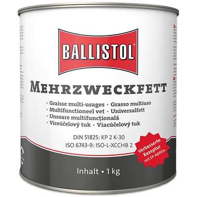

Da kannste imho irgendein Fett reinschmieren. Läuft dann unter dem Namen Mehrzweckfett oder Lagerfett. Kostet keine 10EUR/kg.
So' Lenkkopflager hat ja kaum Bewegung, da sind eher Druckfestigkeit und weniger der Leichtgängigkeit relevant.
Dass sich das ganz ordentlich bewegt, kommt über die saubere Einstellung des Lenkkopflagers.

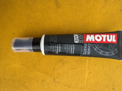

Überall wo das Fett mit Gummi (z.B: Federbeinumlenkung) in Berührung kommt sollte man auch das richtige Fett benutzen, welches einem nicht das Gummi auflöst. > z.B. > "RENOLIT CX-EP 1/2" oder"RENOLIT FLM 2"
Bei weiteren Fragen kann mann sich an das Labor von "Parker" in Varese wenden.
Man sollte schon Ahnung davon haben.
und zur NOT:
Ich würde mich gern mit Ihnen auf geistiger Ebene duellieren, aber wie ich merke sind Sie unbewaffnet.
Und was hat jetzt ein Kettenfett mit der ursprünglichen Frage zu tun ?
Weil es Gummi nicht auflöst.
Hatte diese >Kiste <als Totalschaden gekauft und wurde vom Vorbesitzer bzw. Werkstatt gut mit nicht passenden Fett behandelt. Ich konnte alle Gummi gelagerten Teile tauschen. deshalb hatte ich auch die Beschreibung dabei gepostet.
Und wenn hier unter den "LIKERN" Mechaniker sind, würde ich sagen Beruf verfehlt bzw. Lehrgeld zurück geben.
Nur zu meinem Verständnis, ob ich Dich richtig versteht:
Du empfiehlst Kettenspray als Schmierfett für Lenkkopf- und Schwingen Lager ?
Und die oben genannten Fette ( Bell-Ray, Liqui Moly, Castrol etc. ) sind für diesen Zweck ungeeignet ?
Der im Youtube "Zams Chanel" nimmt des schon jahrelang einwanfrei 👍💪🤷🏻‍♂️😬🔥😉🤣🫡
Danke @Kettensheriff , mir ging es eigentlich eher darum ob der User @JuKay glaubt es besser zu wissen, wie z. B. unser Vince
und wenn ja, warum er glaubt es besser zu wissen, aber vielleicht habe ich seinen Kommentar auch einfach falsch verstanden,
da lässt sich bei dieser Art der Kommunikation nicht vermeiden
Habe mir das Bell-ray besorgt was @Vince in seiner Werkstatt verwendet, bisher echt begeistert. Habe es vorallem an der Umlenkung verwendet als ich die teflonscheiben eingebaut habe und selbst dort, wo der Abstand zu Straße und spritzwasser geringer ist als bei allen anderen Lagern (außer radlager). Nach ein paar tausend KM nachgeschaut, sieht quasi aus wie beim Zusammenbau, keine Korrosion, Fett sieht nicht Kohlschwarz aus, alles schön geschmeidig, was will man mehr. #unbezahltemeinung
