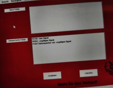

Ok, dann tu ich das. Was wäre denn erfahrungsgemäß empfehlenswerter? IAW oder die andere Variante?
Ob Guzzi- oder IAWDiag ist nicht so entscheidend. Die Basis ist gleich, wichtig ist nur, das richtige Steuergerät auszuwählen.
Beispiel im Anhang.
Im Menü kannst du dann Fehler auslesen lassen und bei Bedarf auch löschen. Zu den Fehlercodes gibt es Übersetzungslisten.
Ist alles hier (inkl. Anleitung), im Nachbarforum oder im internationalen Forum zu finden.
Der grundsätzlich Vorgang ist wie beim Flashen, aber dann eben nicht auslesen und schreiben, sondern nur Diagnose.
Du brauchst nur irgendeinen Rechner mit WIN Betriebssystem und die Kabel.
1x Standardkabel OBD auf USB und 1x OBD auf Aprilia (Fiat etc.).

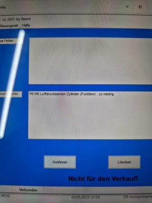

Servus zusammen, Nach dem Urlaub ist direkt schrauben angesagt...
Folgende Fehlermeldung zeigt mir IAW bzw. Auch Guzzidiag. Löschen lässt sie sich nicht. Weiterhin bewegt sich der Druck bei Zylinder R sonum die 900 mbar, bei Zylinder F wird statisch 1 mbar angezeigt. Unabhängig davon ob der Motor läuft oder nicht. Auch ein erneutes Coupon zurücksetzen hat bisher nichts gebracht . Folglich wird immernoch Service und das rote Dreieck angezeigt. Bin ich zu blöd,oder hab ich einen Denkfehler?
Danke für eure Antworten...
LG Oli
