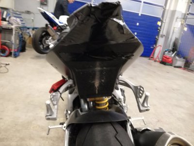

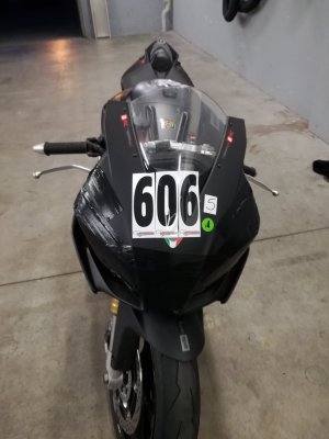

Nachdem ich heute bei 3° und Schneeregen losgefahren bin und nach 30 min wegen tauber Hände schon fast wieder umdrehen wollte, habe ich mittlerweile meine Box bezogen und alles vorbereitet.
Kennzeichenhalter, Spiegel, sowie Lichter alles wie ihr sagtet mit Hilfe einer 10er Nuss und dem Bordwerkzeug abgebaut. Obligatorische Mutter im Kasten versenkt, aber konnte Dank Boxenkollegen geborgen werden.
Jetzt noch 20 min Fußmarsch zur Pension zurückgelegt, Pfötchen eingecremt und morgen kann es dann richtig losgehen.
PS: man beachte die eingeklappten hinteren Flügel

Hoffe der Supercorsa macht das mit bei dem Wetter (n)
Kabelbinder wenn du hast. Das geht auch, habe ich bei meinem ersten Rennstreckenbesuch auch gemacht. Kanzel mit Tape schützen damit es keine Kratzer gibt
