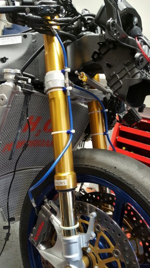

Was ich an deinem Bild spannend finde ist die Fixierung der Bremsleitungen ....
Was sind das für blaue Querstreben unter der Bremsleitung? das gefällt mir :)
Gruss
Alain

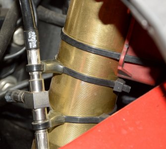

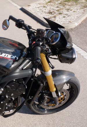

Pro-Brake stellt dir die Leitung zusammen nach deinen Vorgaben. wie zu messen ist steht auf deren Seite. habe ich bei meiner Streety (m. T-Stück) gemacht, ist relativ günstig.
@peters91 Die Leitungen waren so bis 2012 bei der RSV4 OEM verbaut. evtl. findest du die günstig
@dslr das Bild ist Hesis R1 und wie peters91 schreibt, Schlauchstücke...
Die Befestigung der Bremsleitung auf dem Bild verwende ich seit langem.
Habe ich mir von einem Rennteam abgeschaut, ist einfach wie genial, da alles flexibel bleibt, im Besonderen bei einer sturzbedingten Belastung.
Ah jetzt kann man es sehr gut sehen, das werde ich mir Merken und auch so machen. (y)
