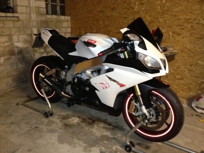

Ich habe nun nach dem Winter alles wieder zusammen!
Doch nun kam der Schreck!
Zündung an - Display io. - Startknopf gedrückt ..... :-(
Anlasser macht nur Schuck - Schuck .... Ende !!!
Keine Fehlermeldung im Display.
Sicherungen alle io.
Wiederholt und der Anlasser klickt nur !!
Zündung wieder aus - nochmal alles von vorne! Keine Veränderung !!!
Alles schon gescheckt:
Not aus
Gang raus
Gezogene Kupplung
Was kann es sein.
Gibt es eventuell eine Kleinigkeit die ich vergessen haben könnte ?
Motorrad ist Ende letztes Jahr über die Seite gerutscht und ausgegangen.
Habe sie danach nicht wieder an gemacht!
Einwenig Öl war im Auspuff-Verbindungsrohr und im Luftfilterkasten. Habe alles wieder sauber - keine Fehlermeldung im Display!!
Batterie ist geladen - auch überbrückt keine Veränderung!
In das Diagnosefeld komme ich ja nicht .....
Was nun .....
Danke an die Spezialisten und danke für fachkundigen Hinweise !!!
Lg Fanky
War auf der renne !!!
Will doch, dass es ihr wieder gut geht !!! ;-)
Wenn du Öl im Auspuff hattest kann dieses ja nur über die Kolbenringe in den Brennraum gelangen, wenn sie lange genug lag. Oder von der Motorentlüftung über die Airbox in das Sekundärluftsystem in den Auspuff gelangt sein. Ich vermute das Öl von dort durch ein offen stehendes Auslassventil oder direkt von der Airbox über ein offenes Einlassventil in den Brennraum gelaufen ist und der Anlasser das nun nicht schafft. Versuche mal den Motor von Hand durchzudrehen und dann noch mal starten. Oder Kerzen raus und dann mit dem Anlasser.
Hatte genau das gleiche nach dem sie auf der linken Seite lag.
Danke für die schnelle Antwort - Kerzen raus ist klar - aber wie drehe ich den Motor von Hand durch ( vielleicht ne doofe Frage aber ???) lg Fanky
Auf der rechten Seite vor der Kuplung ist eine alufarbene Blindverschraubung, dahinter ist die Kurbelwelle.
Kurbelwelle langsam rechts herum drehen.
