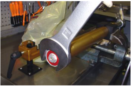

Ich besitze eine Aprilia Tuono Baujahr 2011. Würde gerne einen Gabelservice durchführen und habe gesehen, dass der Verschlussstopfen oben einen 10-kant mit einem Durchmesser von 46mm besitzt. Womit lässt sich dieser am besten öffnen? Funktioniert das mit einem Maulschlüssel in 46mm oder was benötigt man?

So wie es im WHB der 2011er zu sehen ist sollte das mit einem 46 Maulschlüssel funktionieren:
Ein 46er Maulschlüssel wird i.d.R. am Motorrad selten gebraucht. Du kannst aber auch einen Engländer nehmen. Den kann man ja verstellen und daher auch für andere Arbeiten verwnden.
Dafür nehme ich eine 46er Nuss, um den Drehmoment beim wieder Zusammenbau zu erledigen.
Okay das hilft mir schon sehr. Auf der Arbeit benutzen wir häufiger Schlüssel dieser Größe. Hatte mich nur gefragt ob man diese auf einem 10-kant einsetzen kann. Vielen Dank für eure schnelle Hilfe!
In meinen Augen ist die Nuss das richtige, die anderen Schlüssel haben zu viel Spiel.
Gibt es auch für kleines Geld hier im Forum und bei diversen Händlern
Super, danke für die ganzen Tipps. Habe sie mit einem 46mm Maulschlüssel geöffnet bekommen. Vorher natürlich abgeklebt, damit es keine Macken gibt. Leider passen die Simmerringe aus dem Zubehör nicht. Da gibt es auch 2-3 verschiedene Maße. Sind etwas zu breit, man bekommt man sie nicht eingeklopft. Habe jetzt nochmal einen Satz von Athena bestellt und hoffe die gehen besser rein.
