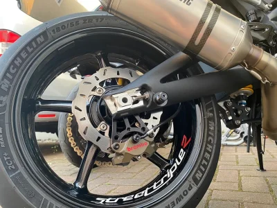

HeinzS
fleißig dabei...
Tuono V4 Factory / KTM SD
2025/2024
...wie bei der Panigale V4 2025 .
Gibt es so etwas auch für die Tuono ,als Nachrüstmöglichkeit?
Habe gesucht und nichts gefunden!
Gruß Heinz

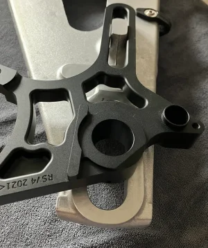

Den Halter für den Bremssattel habe ich. Innen ist er speziell gefräst zur Radaufnahme, jedoch ist die Führung nicht so wie im gezeigten Video an der Duc.
Evtl. hat Hesi für seinen Halter noch eine Ergänzung die nicht im Shop ist..?

Der L74, Hesi und Halter von Frästechnik Limmer sind nur für Unterzugschwingen erhältlich.
