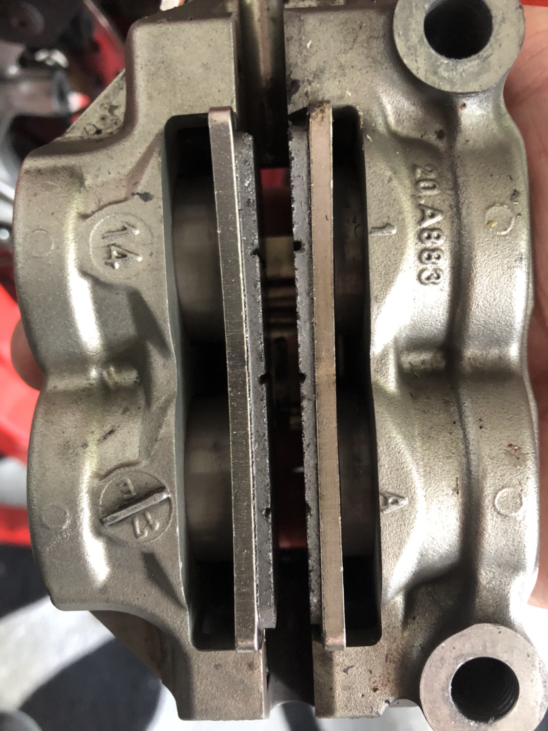

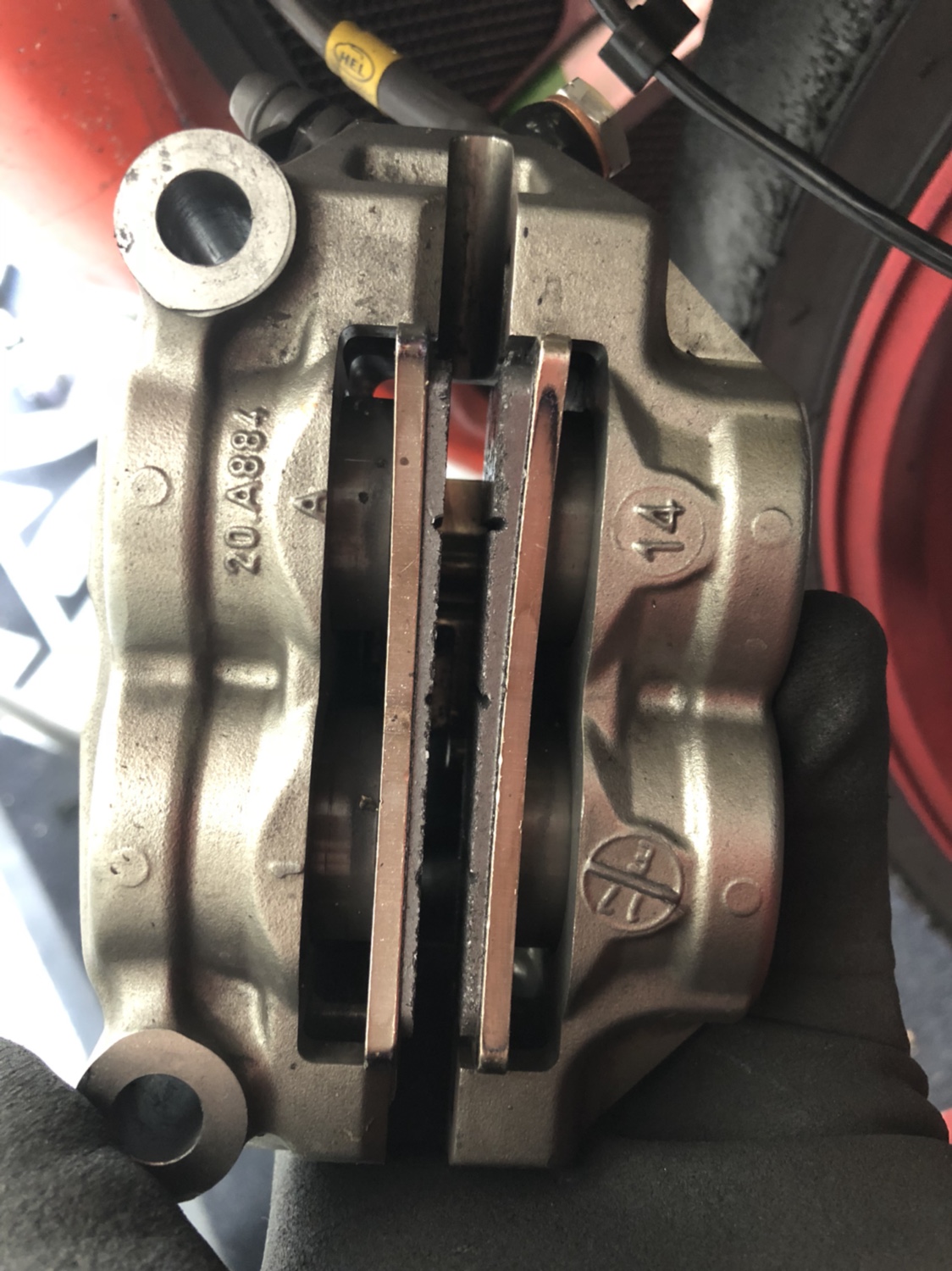

ich war am Wochenende in Oschersleben, zuvor habe ich das ABS ausgebaut und eine Brembo Pr19x18 verbaut. Die Bremszangen habe ich vorher gereinigt und neue Beläge eingesetzt.
Die Bremse an sich ist mega geil, allerdings habe ich jetzt gesehen das die Bremsbeläge ungleichmäßig abgenutzt sind.
Fahre noch die Original Bremskolben, hat dieses Problem schon mal jemand gehabt?

Ist normal...
Dreh die Beläge noch mal..

Die Beläge sehen aber schräg abgenutzt aus. Kann man Bremsbeläge mit solcher Geometrie einfach drehen ?

genau das ist der Punkt, die Beläge sind schräg abgenutzt als würde ein Kolben mehr druck abbekommen oder sich halt leichter bewegen lässt.
Normalerweise sollte sich der ausgeübte Druck gleichmäßig verteilen.

Diese Beläge würde ich nicht drehen, sondern direkt tauschen.
Und natürlich ( wie du ja schon gemacht hast) eine Erklärung für diese einseitige Abbnutzung suchen.
Das erscheint MIR nicht normal, bin da aber mit Sicherheit nicht der Experte für.

ein kolben kommt jeweils nicht weit genug raus. komisch das es auf der anderen seite auch so aussieht
Werde erstmal die Kolben rausnehmen sauber machen und dann mit Bremskolbenfett wieder einsetzen.
Eventuell direkt auch auf Titankolben umrüsten.

Kommt schon mal vor, dass sich die Beläge ungleich abnutzen. Hab ich bei Titankolben auch schon gesehen. Auf der einlaufenden Seite nutzen sie sich stärker ab als auf der auslaufenden. Wird auch als Selbstverstärkung bezeichnet.
Hast vor dem Abbau der Bremssättel mal geschaut, ob sich sich das Rad frei dreht? Evtl. wird ein Kolben zu wenig zurückgezogen und schleift. Wenn man genau hinschaut, sollte man das auch am ausgebauten Sattel sehen, dass sich alle vier Kolben leicht zurückziehen, wenn man die Bremse nur wenig zieht und dann wieder loslässt.
Ansonsten sind leicht ungleichmäsig abgefahrene Beläge ja nicht so selten oder ungewöhnlich. Ich würde sie auch drehen.

Ich behaupte mal, die Zange war nicht richtig justiert nach Bremssatteleinbau oder Radwechsel.
Ich behaupte der Gegenteil. So schief kann man die Sättel gar nicht ansetzen, das gibt das Spiel der Sättel auf den Blozen gar nicht her. Eine Seite mehr abgenutzt als die andere ist relativ normal, das schräge wird von ungleich ausfahrenden Kolben, oder nicht 100%ig frei laufenden Belägen im Sattel kommen.
Aber wenn du dir mal die Beläge anguckst, sieht das genau so aus, als würde die Scheibe da nicht gerade durchlaufen.
allles komplett reinigen ....ganz besonders die Kolben

Wenn ich ehrlich bin, so stark im Bremsbelag selbst schräg abgenutzt habe ich noch nicht gesehen. Sind denn noch die original Grimeca Scheiben drauf oder schon dickere Brembo? Unterschiedlich stark, je Seite, ausrückende Kolben dagegen sind öfter gesehen worden. Auch schon das die dickeren Brembo Scheiben an der Zange selbst schleifen. Ich würde die Kolben ausbauen, reinigen und mit neuen Belägen einsetzen, sowie fetten - wie schon von dir beschrieben. Schau dir die Dichtungen noch an. Beim lediglich drehen kommen die auf Anhieb wieder unterschiedlich stark raus.

Ich fahre die Brembo T-Drive Scheiben 5,5mm, an den Sätteln schleifen die nicht das hab ich überprüft.
Reinigen und dann mal sehen, soweit funktioniert die Bremse ja sehr gut.
