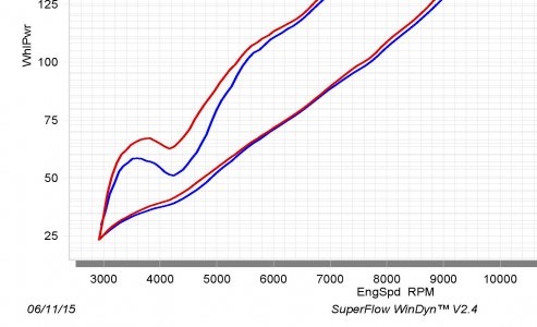

Spüre aber aus Kehren raus im 2. Gang eine Art Leistungsloch zwischen 3500 und 5000 U/Min, was ich in anderen Gängen nicht feststelle.
Das spürt (Drehmoment) auch der Akrapovic-Prüfstand aber schon seit dem Baujahr 2015 bei der RSV4. Akrapovic gibt keine Tuono Messkurven an. Allerdings waren die Anlagen bei der Tuono von 2011 bis 2016 immer baugleich.
Auf Dauer wird nur kürzer übersetzen helfen, da die Klappe mit Euro4 auf der Straße bleiben muss / wird.
