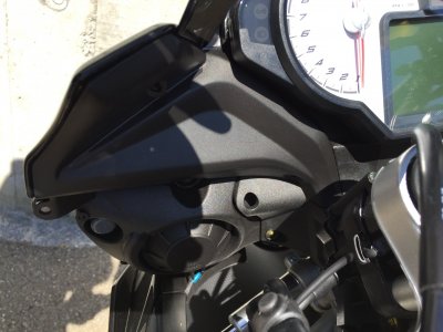

Hat schon mal jemand an einer Tuono Bj. 15 oder 16 diesen Deckel direkt neben dem Drehzahlmesser abmontiert hinter dem die Stromzufuhr zur USB Dose liegen soll. (siehe Bild)

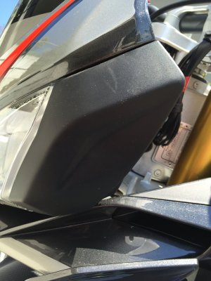

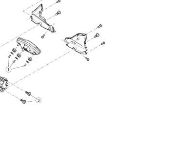

Ich habe das kleine Seitenteil abgenommen, (siehe Bild) dahinter versteckt sich noch eine Schraube, dann die 3 Schrauben die das WHB (siehe Bild) anzeigt aber das Ding sitzt bombenfest. Wackelt nicht mal. Ich befürchte es ist in irgendwelche Führungen geschoben. Aber da es völlig verbaut ist kann ich es auch nicht nach einer Richtung rausziehen.
Any ideas???
