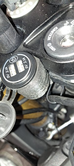

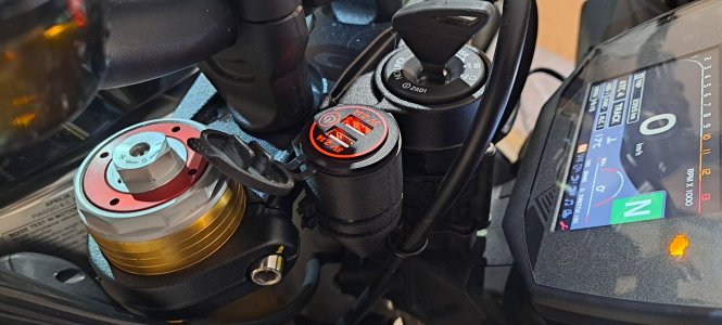

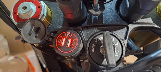

Gestern habe ich mich von @Munky
Link
inspirieren lassen und seine Variante für den Einbau einer USB-Ladebuchse weiterentwickelt.

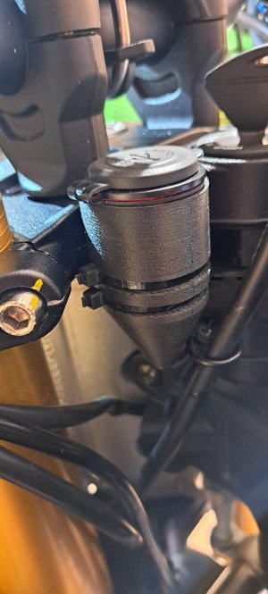

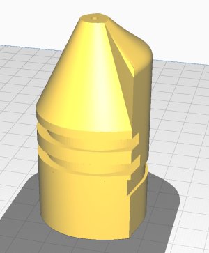

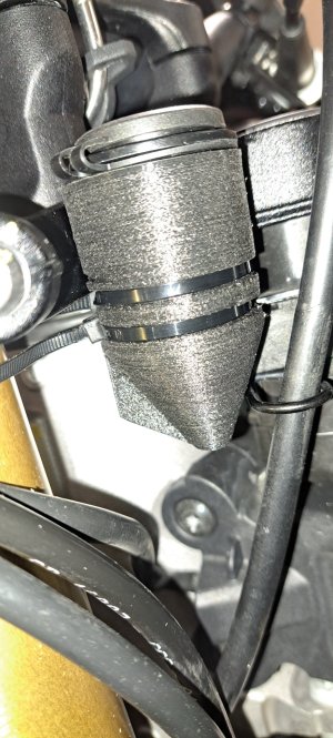

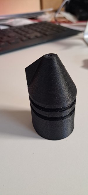

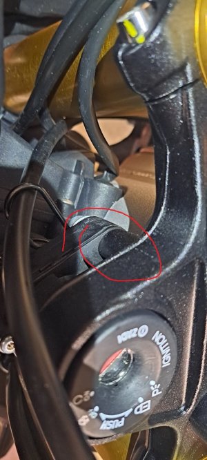

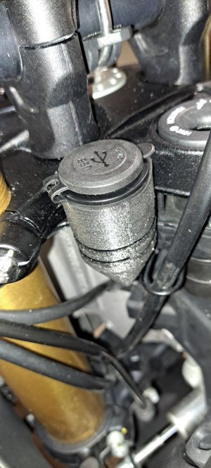

Ich will hier mal den ersten Entwurf vorstellen. Das Material ist TPU-Filament, das heißt, es ist gummiartig. In diesem Fall auch UV-Beständiger als die meisten Filamente. Die Befestigung erfolgt per Kabelbindern am rot eingekreisten Steg.
So weit passt fast alles, hier und da muss ich noch minimale Anpassungen am Modell vornehmen. Aber das Gehäuse sitzt jetzt schon fast unbeweglich an Ort und Stelle.
Diesen ersten Druck habe ich mit 0,2mm Schichtstärke und erhöhtem Tempo durchgeführt. Über Nacht werde ich noch einen weiteren Druck mit höherer Qualität starten. Mit meinem Amateurdrucker dauert das locker 12 Stunden.
Für die Kabeldurchführung nach unten habe ich noch keine perfekte Lösung. Bisher dachte ich daran, die zwei Adern in einen langen Schrumpfschlauch zu stecken und durch ein einzelnes Loch unten in meinem Gehäuse zu zwängen. Wasserdicht ist 3D-Druck eh nicht.

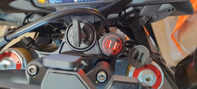

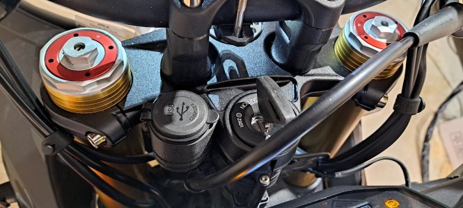

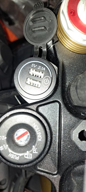

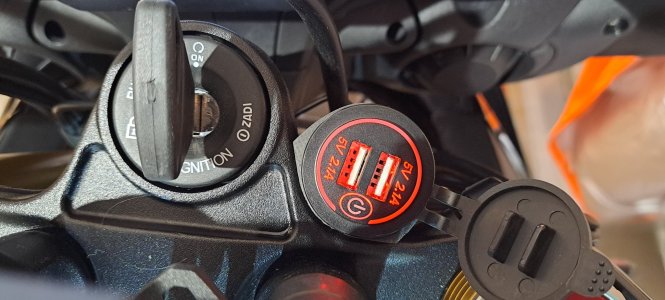

So, fertig. Im Anhang ist auch die STL. Aber Vorsicht, der Innendurchmesser entspricht dem Kernloch der Buchse, was bei harten Filamenten zu klein ist.
Amazon Link der USB-Buchse

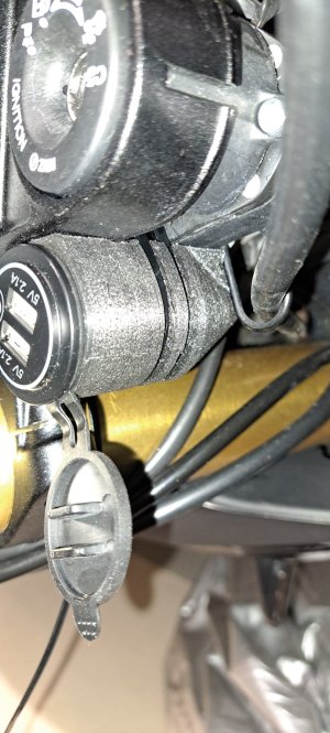

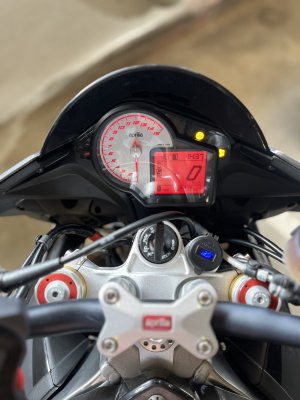

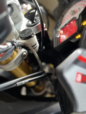

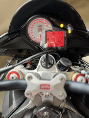

Hallo @User_8793 vielen danke für deinen Beitrag. Wie ich deinen Beitrag gesehen habe, hab ich mich gleich ans Drucken gemacht, weil ich nicht in das Plastik bohren wollte, also war deine Lösung perfekt. Für das Kabelmanagment müsste ich die halbe Maske zerlegen aber es hat sich ausgezahlt. Bin schwersten zufrieden, vielen Dank für die STL-Datei!
