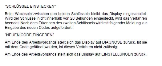

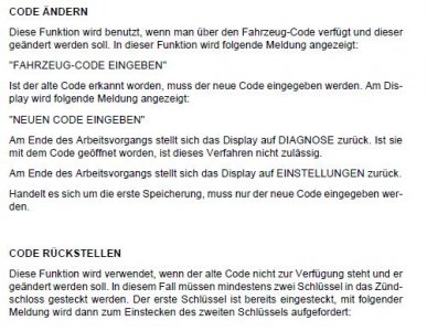

Hat das auch schon jemand gehabt?? gestern ne kurze Runde gedreht mit Zwischenstopp beim Kumpel, Maschine aus ca 10 min gequatscht, aufs Moped drauf Zündung an Dashbord an und bereits in der Usercode Abfrage??? Nur habe bis dato gar keinen Code eingegeben
( Raus kommen nicht möglich, Zündung mehrfach aus ein immer wieder im Usercode
(( Panik weil mein freundlicher mir auch bei der Übergabe gesagt hatte einmal Code drin und vergessen kein rüchsetzen seitens Aprilia möglich= neues Dashbord und Steuergerät = 2500,-!!! Und das alles um ca 19 Uhr ich sofort meinen freundlichen angerufen und auch zum Glück noch bekommen puhhh... erst keine idee dann dann nach 5 min zurückgerufen, sollte dann auf Anweisung zwei Codes eingegeben 12416 oder ähnl. war Ohne Erfolg dann 00000 kam eine Fehlermeldung ich war aber raus aus dem Usercode, könnte also die Maschine wieder starten Erleichterung... soll aber die Tage auf jeden Fall zum auslesen vorbei kommen...
Den Fehlercode konnte ich mir vor lauter Aufregung leider auch nicht merken sorry
Wenn das am we passiert wäre irgendwo in der Pampa, hätte ich wohl den Sack in der Kette...
