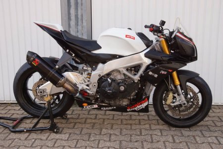

bin seit diesem Jahr stolzer Besitzer eines Thunfischs für den Kringel.
So sah der beim Kauf aus.
Habe einiges in der Zwischenzeit an ihm optimiert.

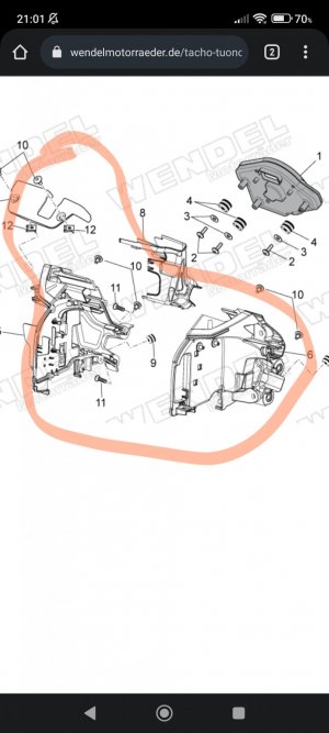

Was du auf jeden Fall benötigst, ist das Geweih der RSV4 für die Tachoaufnahme und die Ram-Airs der RSV4 und wenn du den Bugspoiler mit verwenden willst die entsprechenden Halter dazu.

geweih vin motoforza ? musst du mal foto reinstellen...
ums basteln wirst du nicht drum rum kommen... der Laderegler muss verlegt werden und die tacho/kabel Aufnahme muss anders und zwar für den rsv4/tuono ab 2015 Scheinwerfer ... das hier muss neu :
