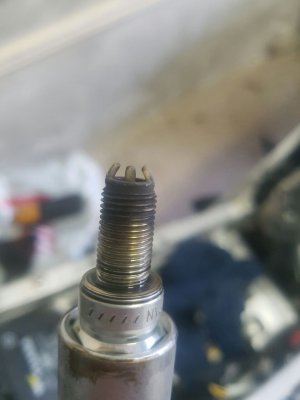

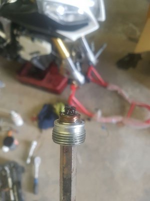

Hallo Gemeinde,
meine Anschlussgarantie ist ausgelaufen und ich stehe vorm nächsten TÜV Pflichttermin.
Habe immer artig meine Inspektionen machen lassen und habs jetzt nach Ablauf der Garantie nicht mehr eingesehen so viel Asche abzudrücken.
Also mal fix selbst dran gesetzt und direkt die Aprilia Kernschrottkelle zu spüren bekommen.
Öl abgelassen, Späne an der Magnetschraube
Kühlwasserverlust, bzw. Stand = 0
Zündkerzen nach 16000 kompletter Totalschaden
Außerdem drückt der Motor auf dem hinteren Zylinder in Fahrtrichtung links irgendwo Öl raus, hab was von Kerzenlochdichtung gelesen.
Hat jemand ähnliche Erfahrungen gemacht ?
Habe euch mal paar Bilder angehangen, über Äußerungen diesbezüglich wäre ich dankbar.

Abrieb an der Ölschraube nicht schön aber von Kernschrott weit entfernt.

Also diese Kerzen mit zwei Elektroden sehen mir nicht nach den Originalen aus, die Aprilia verbaut und sieht fast so aus wie wenn sie etwas mager (heiss) gelaufen ist - verutlich weil du mit originalem Map und ohne Kat fährst. Da ist dann klar dass der Motor das nicht mag!

Späne am Sieb sind m.M. nach jetzt auch nicht weiter schlimm. Und zum Kühlwasser das solltest du als Besitzer schon etwas besser im Auge haben bzw da öfter mal hinschauen ob der Stand noch passt....auffüllen und beobachten bei den nächsten kilometer rest neu machen, und Motor abdichten.

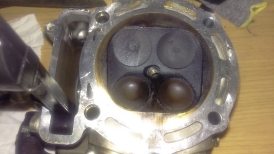

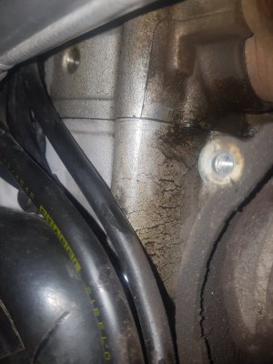

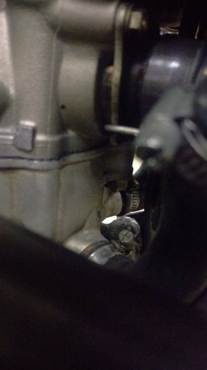

Anderer Motor, aber ähnliche Symptome:

Fazit...............der Motor muss raus. Und hör auf zu heulen.............shit happens..............bitte nicht falsch verstehen.........je früher man sich der Realität stellt um so schneller biste wieder flott...........hier steht grade ein neu aufgebauter Factory Tauschmotor zu Verkauf und Johann würde Dir sogar mein Einbau helfen. Damit ist der Schaden überschaubar zu reparieren und vor allem ist die Saison dann gerettet.
