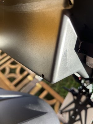

Habe meine Tuono zum Winter eingemottet und dabei auch meine Batterie abgeklemmt und entsprechend ausgebaut. Baum Ausbau ist mir aufgefallen, dass eine Wasserpfütze in der Kante hinter der Batterie war (nicht wenig). Da ist den Italienern ein kleiner Konstruktionsfehler unterlaufen? Das Wasser kann nicht ablaufen. Ich meine in dem Ausbauvideo (Batterie) zu der Tuono (was mittlerweile nicht mehr öffentlich bei YouTube ist) gesehen zu haben, dass ein Forum Mitglied hier das selbe Problem hatte.
Hat jemand mal versucht unterhalb der Batterie ein kleines Loch ins Plastik zu bohren als Ablauf?
PS: bin einmal in einen Platzregen gekommen und hatte dann auch Wassereinlagerungen zwischen Tankkappe und Einfüllstutzen. Zum Glück ist zum Tankinhalt dann noch eine kleine Lippe. Sonst würde das Wasser in den Tank schwappen. Hat hier jemand eine Lösung oder bietet Aprilia einen dichten Tankdeckel an 😅?
Schönes Wochenende Euch allen!
Würde mich ja mal interessieren, was Vince dazu sagt? Möchte nicht, dass meine Garantie ggfls. dadurch beeinträchtigt wird. Finde die Lösung aber absolut sinnvoll und zielführend!

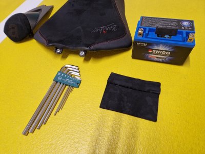

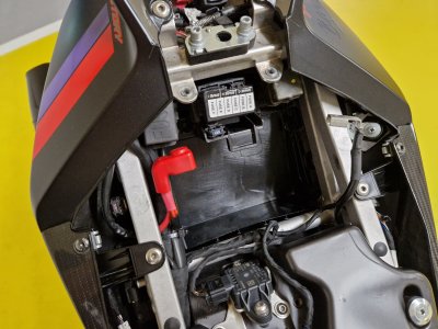

Vielleicht hat jemand eine Bezugsquelle für die Gummimatte (liegt im zweiten Bild vor dem Akku), die sich in dem Fach befindet. Meine Matten (2 Teile) kleben nicht mehr.20221113_144512.jpg20221113_144608.jpg
Gruß Markus
