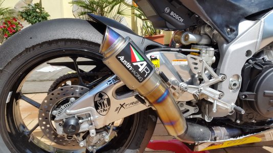

Im Oktober in alcarras war jemand mit so einem Ding an der v4. Hat hat nur noch weh getan wenn man an der Boxenmauer stand. Ich finde guten Klang auch schon aber da reicht mir dann der akra ohne eater.

Allerdings wenn du mal so nen v4 mit nem Austin racing oder diesem Sc bei 200 hörst denkst du genau so. Da ist der akra ohne eater ein Elektrorasenmäher gegen.
Und nur darum gehts. Weil bei dem Pott kannst auch ohne fahren.

Aber wie gesagt in Alcarras hab dich zu 90 % alle die Ohren zugehalten und weg gedreht wenn die v4 mit dem
Pott vorbei kam
