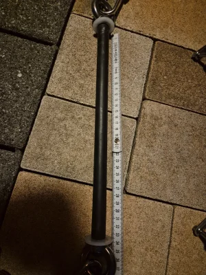

Gewindestange, Schlauch drüber, am Ende Augenschrauben und Karabinerhaken.
Komm nur gerade nicht an meine Fotos
So sehen die bei mir aus.
12er Gewindestange, passende Augenschrauben und statt Karabinerhaken Schäkel mit Bajonettverschluss aus dem Bootszubehör. Der Schlauch ist von Amazon und musste für die Hinterachse ein bischen beigeschliffen werden.
Edit: die Unterlegscheiben habe ich inzwischen durch große Kunststoffscheiben ersetzt.
Das Zeug gibt es in fast jedem Baumarkt, selber machen, über die Schwinge abspanen, über die Soziusrasten, durch die Schwingenachsen etc.
Vorne gehe ich einfach mit einer Schlaufe durch die Halter am Gabelfuß für die Bremssättel. Dann mussten sie auch nicht in die Federn ziehen, schadet aber auch nicht, wennman es nicht übertreibt.

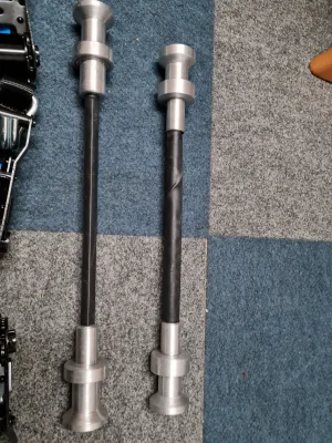

Ne, keine Sturzpdas. Soziusrasten sind auch nicht vorhanden. Von daher verstehst du vielleicht die "Wissenschaft". Wobei ich zum planen 10 Minuten und zum umsetzen 60 Minuten gebraucht hab. Ich denke das ist vertretbar 😅.

Sehr gut. Ich hab meins aus M16 Gewindestab gebaut, dann passt das. Dann drucke ich noch zwei Zentrierhüllsen und gut ist😊. Ist die Achse bei deinem und meinem Modell denn soweit gleich? Ich kann halt nicht testen. Das Ding muss beim ersten Versuch passen😅😅😅.

Reicht das so? Ca. 25,5 vorn, ca. 33,5 hinten.
Ah, Du hattest die Maße schon, hatte ich nicht gesehen.
