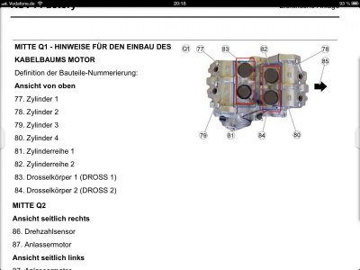

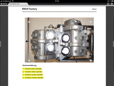

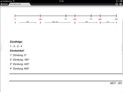

Habe jetzt im Werkstatthandbuch noch eine Variante gefunden:
1 - 3 - 2 - 4
Auch im WHB steht daß der hintere,linke Zylinder Nr.1 ist.
Von meiner Logik würde dann der hintere,rechte Nr.2 sein.
Und die vordere Zylinderbank wäre dann links 3 und rechts 4.
Oder liege ich total daneben...
1 - 3 - 2 - 4
Ja, nun passt's aber! Betrachtet in Fahrtrichtung ergibt sich dann:
das der hintere linke Zylinder (1) zuerst zündet, der neben ihm liegende hintere rechte Zyl. (3) 180° später, weitere 245° (180°+65° Zylinderbankwinkel) später als (3) dann der ihm diagonal gegenüberliegende vordere linke Zylinder Nummer (2) und dann zum Schluss der neben (2) liegende vordere rechte Zyl.(4) um 180° versetzt. Zwischen (4) und (1) liegen dann um auf 720° zu kommen,die restlichen 115°.
So würd's auch mit dem 65° V der Zylinderbänke hinhauen.
